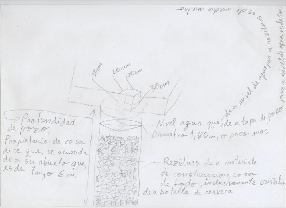

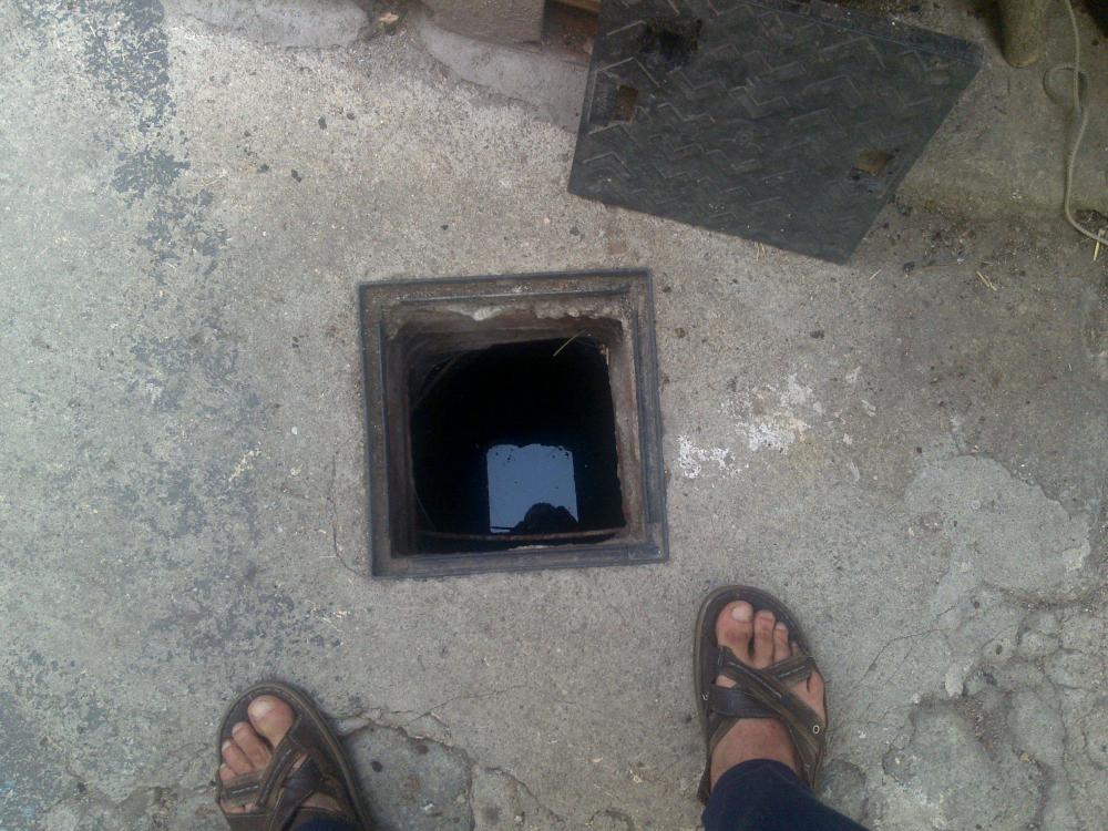

    Hola, Si amigos, en mi caso, por mi pozo de agua, el análisis es. Mi pozo es lleno de reziduos, que de materiales de construccion, que de piedras, que de botellas de cristalio, en poca palabra, es lleno de todo que, pesa y no creo que, se puede recojer con algun aspiradora utilisada a los pozos de agua normales. De bajar en pozo no se puede bajar para cosa que, tiene boca de 20 centrimetros por 20 centimetros que, profundidad de boca es de 30 centimetros, despues de este profundidad de boca, pozo en su diametro es de casi 1,80 metros, pero son 1,80m despues de boca de pozo que, lo comparo con un tunel de 20cm por 20cm y largo de 30cm. Creo que profundidad de reziduos es de 4,5 metros o mas, no me he expresado corecto, pocible se entiende mas bien de a diseño y foto. Por todas las maneras, si quiero de limpiarme mi pozo, y esta de ay y otros de mi pais.
    Ustedes que opinas, como es mejos de recojer los reziduos, o que, otra manera es mas fcil? Que yo uno por momento, estoy siguiendo con mi construccion de maquineria por principio que, se utilisa a los excavadores, si por un cazo que, entra por ella boca de 20 por 20cm, ay en España es facil para cosa que, si tengo este pozo con profundidad pequieña, pero en mi pais tengo mas pozos que, uno de ellos tiene profundidad mas de 40 metros que, tanbien quiero limpiarle, a este profundidad de 40 metros, yo uno no confio en tantos presion por tuberias hidraulica para mover un cazo, a bajo de 40 metros, o pocible mas de 40m, si es mas facil de construir por hidraulico, pero para la profundidad de muchos metros, confio mas en los cables. Ustedes que, opinas? No digo que, soy en falta de ideas, pero la verdad que, me mata los tantos materiales que me necesita, y mas me mata el trabajo sin heramienta adecvada (heramienta necesaria para este tipo de trabajo).

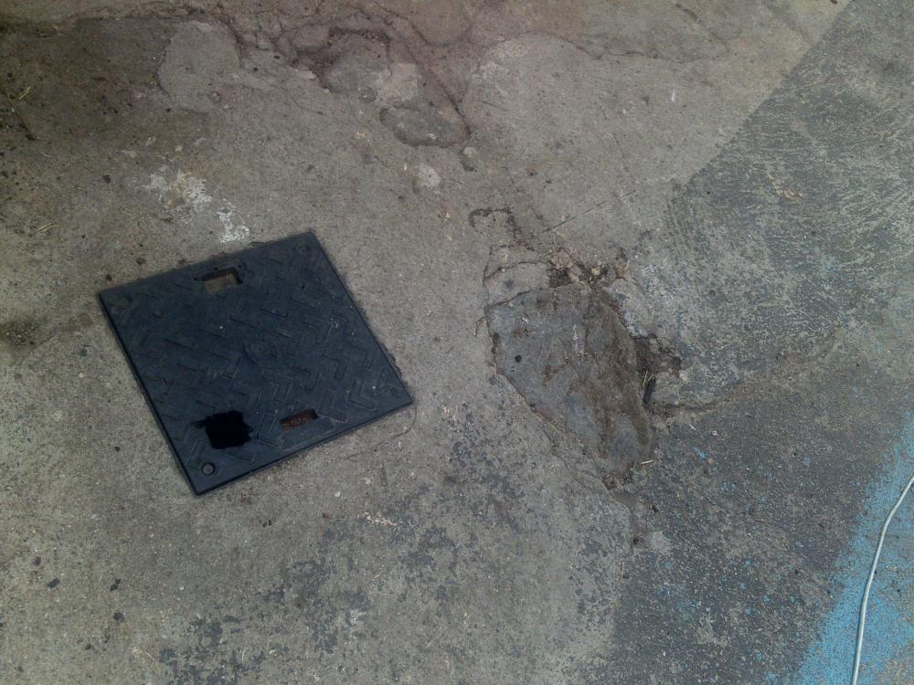

    En cosa de limpiar mi pozo de agua-2boca-sin-tapa.jpgEn cosa de limpiar mi pozo de agua-3bajo-boca.jpgEn cosa de limpiar mi pozo de agua-4diseno-expresarme-aproximativ.jpgUff ahora se subi, ok bamonos a continuar, eee si ahora me gusta comunicar en solarweb

    Miniaturas adjuntadas Miniaturas adjuntadas En cosa de limpiar mi pozo de agua-1tapa-boca-pozo.jpg

    Gracias Rodas por su ayuda, si es una manera sencillo de eliminar muchas problemas, pero no es mi casa, y propietario de casa ni no quiere oír de ningún modificación por su casa o terrenos que es alrededor de su casa, pero ya no pasa nada que, problema de mi pozo lo tengo arreglada, por calle de finalizar mi utillaje, y limpiar con el. Problema no estaba de proyectar este utillaje que, de como soy un bueno proyectarte tecnológico, este utillaje lo he proyectado solo en mi imaginación (jejeje como en un circuito de ajedrez, nada de proyectos por papel y nada de no se que cálculos), y problema si estaba de comprimir-me en una formula de construcción por comprar los materiales mas barato posible.
    La verdad que si, fue de trabajar para este construcción que, de al día al día teniam otros idea de modificarle, mira tengo un video que, lo he grabado para responder a un amigo que, he dicho que, el en este tiempo estaba capas de construir 3, o 4 utillaje para limpiar un pozo de agua, yo creo que, es una cosa de construir por diseñar, y de construir practico funcional, además que, es desmontable y remontabile para puedo transportarle con mi coche que tiene un tamaño de un volkswagen passat.
