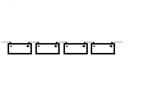

    De nuevo quería pediros ayuda y creo que de nuevo, es una duda tremendamente sencilla.
    Estoy haciendo un ejercicio en el que tengo que determinar las baterías a utilizar.
    Si tengo una "demanda" de 100Ah a 24V, ¿puedo usar dos baterías de 50Ah, cada una de ellas con 12 vasos de 2v cada uno? es decir, me quedarían dos baterías y 24 vasos entre las dos baterías. ¿o son 12 vasos de 2v entre las dos y me quedarían dos baterías de 50Ah con 6 vasos de 2v cada una?
    Espero haber sabido explicarlo. He resumido el problema que tengo, así que el ejemplo no es literal; sólo pretendo entender cómo se dimensionan las baterías.
    Gracias de nuevo.

    Creo que lo que tienes son 2 baterías de 12v (6 vasos cada uno de ellos de 2v). Y es perfecto unirlas para obtener 24v en total, quedando la capacidad en Ah sin cambio. En la imagen son cuatro pero lo mismo con 2 nada mas.

    Muchas gracias! te pido perdón por no haberte contestado antes; acabo de entrar a ver si alguien me había contestado. Gracias de verdad, llevaba varios días atascada.
