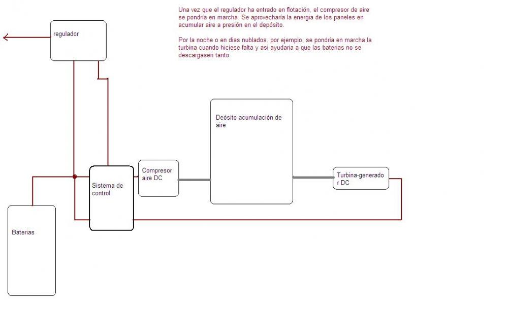

    De todos es conocido los quebraderos de cabeza que nos dan las baterias. Son caras, no duran lo que quisieramos y nos dejan tirados de vez en cuando.
    Hace tiempo que me vengo haciendo una pregunta: ¿es que no hay otras formas de almacenar la energía para gastarla cuando nos apetezca? ¿ estos alemanes, americanos y/o japoneses, tan listos que son y no tiene nada inventado al respecto?
    Ya se que el tema no da para mucho y está todo inventado, pero a lo mejor, a algún ingeniero o a algún "ingeniero" se le enciende la luz y da con el invento del año.
    Me gustaría que en éste tema se intercambiaran ideas sobre otras formas "caseras" o no tan caseras de almacenar energía para el uso que normalmente hacemos de la FV, y de esta forma ahorrarnos algún dinerillo en baterias.
    Por mi parte voy a aportar algunas ideas:
    - Acumulación de energía térmica: La idea es bien antigua, calentar agua en un depósito aislado termicamente para utilizarla mas tarde. El problema es que no se puede recuperar como energia eléctrica.
    - Acumulación de energía de presión: Es un sistema que se ha utilizado en grandes instalaciones. Almacenan airea presión en grandes depósitos naturales subterraneos para utilizarlos mas tarde.
    En nuestro caso consistiria en almacenar aire a presión en un depósito mediante un pequeño/mediano compresor de aire. Cuando necesitamos energía, liberar ese aire a presión a traves de una pequeña turbina-generador de DC. Pongo un esquema.
    - Acumulación de energía cinética: El sistema consta de una masa en movimiento giratorio a gran velocidad. Cuando se necesita energía se hace mover el generador DC.
    Se aceptan ideas
    Miniaturas adjuntadas Miniaturas adjuntadas Para los mas "inventores", otras formas de acumular energía-esquema.jpg

    Con respecto al tema del aire comprimido, despues de hacer algún que otro cálculo me salen los siguientes datos:
    - Para poder comprimir aire en un depósito de 10.000 litros a 6 Atmosferas, necesito aprox. 15 Kwh.
    - Si suponemos que el rendimiento fuese del 50% tendríamos unos 7,5 KWh que equivaldría a una bateria de 625 Ah a 12 volt. Esta bateria viene a costar unos 1600 euros.
    - Con 1600 euros ¿habria bastante para el depósito, el compresor, la turbina y el generador DC? Lo veo chungo. Habria que tirar de desgüace....

    Bufff!! 378m3!! pero ademas es que te haría falta otro depósito de 378m3 20m. mas abajo donde acumular el agua que utilizas.
    Ya te digo yo que con 3600 euros no tienes ni para empezar. bueno si, para las cervezas entre palada y palada habría de sobra.
    El coste de subir el agua no le veo tanto problema, porque la cuestión es aprovechar la energía FV que sobra en verano y que nos falta en invierno.
    ¿has visto el post sobre el aire comprimido? ¿a que la idea puede ser posible?
    Solo me falta el motor de aire comprimido

    La cuestión está en hacer las pruebas necesarias para saber rendimientos, potencias, etc. !Pero que no cueste un euro!, que todo sea de desgüace. Una vez que ya podemos decir que funciona, entonces se puede ir pensando en invertir pequeños capitales para mejorar rendimientos.
    Y el tema es que la tecnología del aire comprimido es bien sencilla.
    De momento tengo depósitos que soportan 6 kilos de presión y otros que soportan 300 kilos de presión. Tambien tengo el compresor y el generador-dinamo DC. Me falta el motor.
    Están las mini turbinas que se utilizan para las maquinas-herramientas de mano, como las radiales o lijadores de aire. Pero creo que gastan mucho caudal de aire. Sería mejor un motor tipo maquina de vapor, con pistones, como el motor del coche de aire.
    Bueno, poco a poco.
