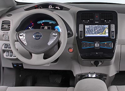

    una pregunta a todo esto... los coches electricos, cuanto tiempo tardan en recargarse, y que sistema de facturacion se puede implementar???
    14.172
    Predeterminado Respuesta: Mapa de Puntos de Recarga para Vehiculos Electricos
    En la tv dijeron que media hora por lo menos y si es carga en su casa se puede tirar toda la noche.
    Greybeard está desconectado Forero
    ago 2009
    Vizcaya
    128
    Cita Iniciado por otto Ver mensaje
    Típicamente está previsto cargarlos por la noche, durante 8 horas. Aquí tienes un ejemplo, lleva 24 kwh de baterías:
    km77.com. Nissan LEAF. Modelo 2011. Información general.
    así que, si suponemos carga completa, sería 8 horas a 3 kw. También estaría disponible una carga rápida (80% de la capacidad en 30 minutos) pero se precisaría una instalación especial (para empezar, trifásica)
    En Estados Unidos tienen problemas porque la instalación doméstica es de 110v, hay movimientos para elevar esa tensión a los 230-240v típicos en Europa.
    Sobre la facturación, En Guatemala no lo sé, en España se puede contratar tarifas con discriminación horaria, y cargar por la noche resultaría sensiblemente más económico. Ejemplo.
