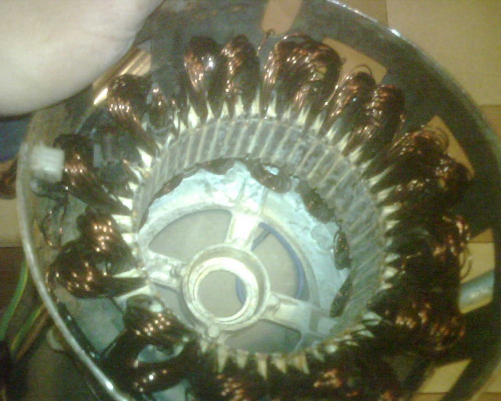

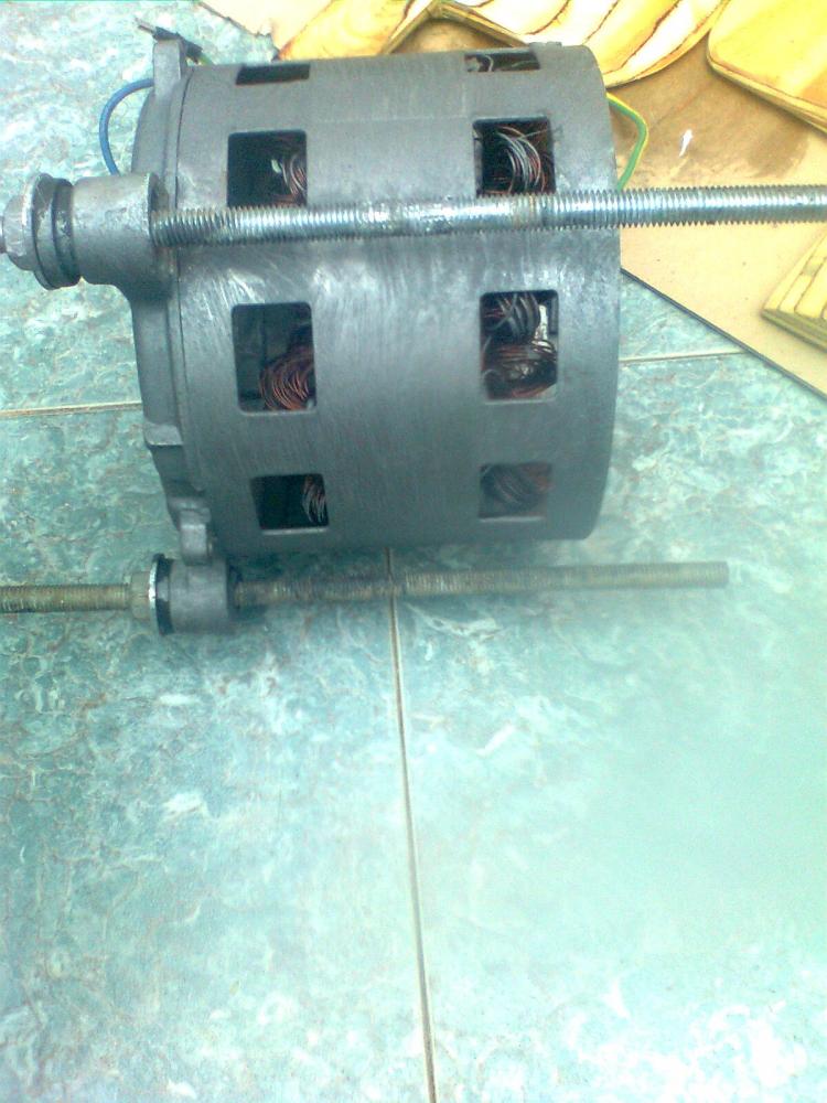

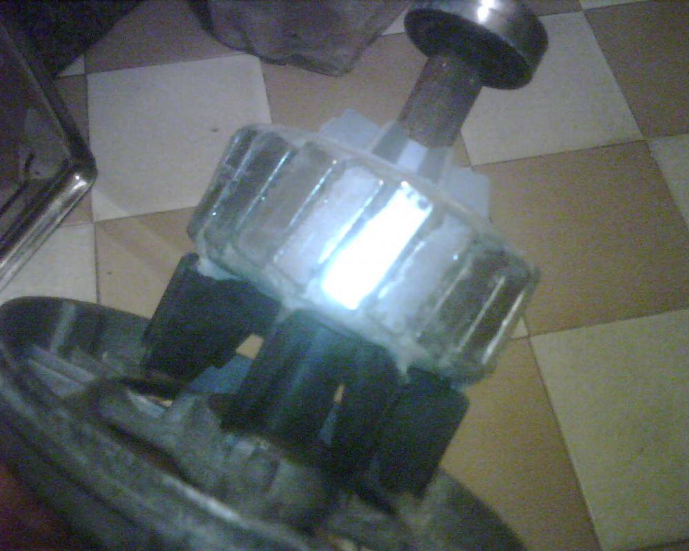

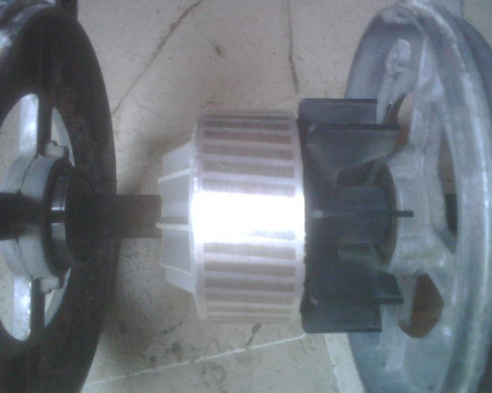

    pues este ha sido mi ultimo proyecto.
    1-motor de vieja lavadora
    2-el rotor original
    3- el estator con el nuevo bobinado
    4-el rotor modificado y con los imanes

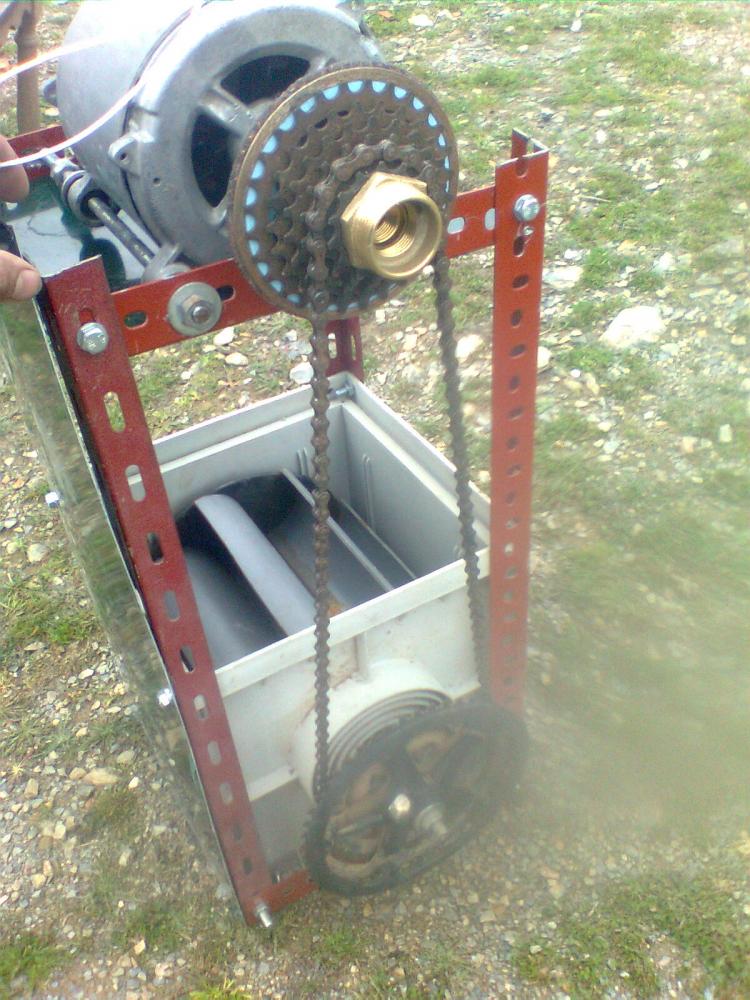

    5-todo el conjunto completo(aun sin terminar)pero listo para probarlo
    no tengo fotos de la construccion de la turbina,es una arqueta de 30 cm,y las aspas son de pvc(se nota que soy fontanero je,je).
    debo dar las gracias al profesor joaquin navasquillo pues el me oriento en la mejor configuracion del bobinado y los imanes.
    la "transmision" la desguace de una vieja bici de montaña.
    en las primeras pruebas a 120 rpm consigo unos 16v y 1,5 amperios(no es mucho amperaje pero son 24 horas,365 dias).
    cualquier pregunta estare encantado de responder y ayudar en lo poco que pueda

    hay muy poco desnivel,pero mucho caudal y continuo ya que es un arroyo que viene desde la depuradora del pueblo,con la multiplicacion consigo unas 200 rpm,podria conseguir mas pero se me sube a mas de 22 voltios
    he echo una especie de embudo reduciendo con en tubo de 300 hasta 110 y hay un codo a 90º qu entra por arriba entre el motor y la turbina

    Vaya curro rebobinar todo eso no??..Pero desde luego merece la pena, reciclando y aprendiendo como deve ser..

    te espero eloisa deseando verlo,no creas que es tanto curro rixa,he hecho varios alternadores axiales (para aerogeneradores) y tienen mucho mas trabajo,en una mañana estaba listo.

    es un bobinado bifasico 24 dientes por fase y 24 imanes n-s-n-s...es decir 24 polos por eso se alcanza el voltaje a tan bajas revoluciones
