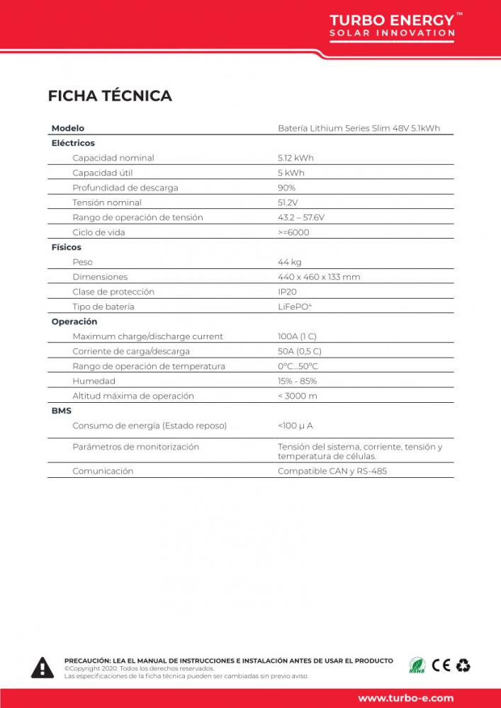

    Hola a todos:
    Necesito que me echeis una mano, por favor.
    Hola.Hace dos años instale un sistema en fotovoltaico en aislada de 4 kw de módulos y un inversor Steca Solarix PLI 5000 48V mas una batería Turbo Energy de 5,1 Kw. 48 v, Obviamente en invierno se me queda corto y se que tengo que poner otra batería. Ahora quiero sumar otra fuente de energía y quiero sumarle un aerogenerador de unos 3 kw /-. Estoy intentando hablar con la casa Steca pero no lo consigo. La cuestión es saber que características de aerogenerador necesito y componentes a mayores, como un regulador de cargo u otro inversor, para poder unirlo a mi instalación. Adjunto dos JPG con las fichas técnicas de los aparatos instalados.
    Espero que me podáis echar una mano. Gracias

    Lo primero. Al meter una segunda batería hará falta casi seguro actualizar le primera al mismo firmware.
    El tema del aero.
    Si no tienes un buen recurso eólico, fuerte y constante, va a ser un churro dando vueltas. Suelen bajar en trifásico, así que tendrás que poner un regulador de 48V, que normalmente viene con el aparato.
    El Steca no tiene ni por qué saber si hay un molino, paneles o un ratón en un rueda, eso no lo ve, ve tensión de donde sacar y punto.
    Intenta pasar de largo de aeros juguete, o metes algo bueno tipo Bornay o como poco dara problemas y en 2 años estará retirado en un estante dando pena.
