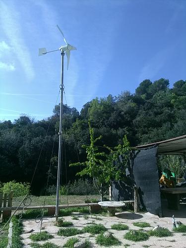

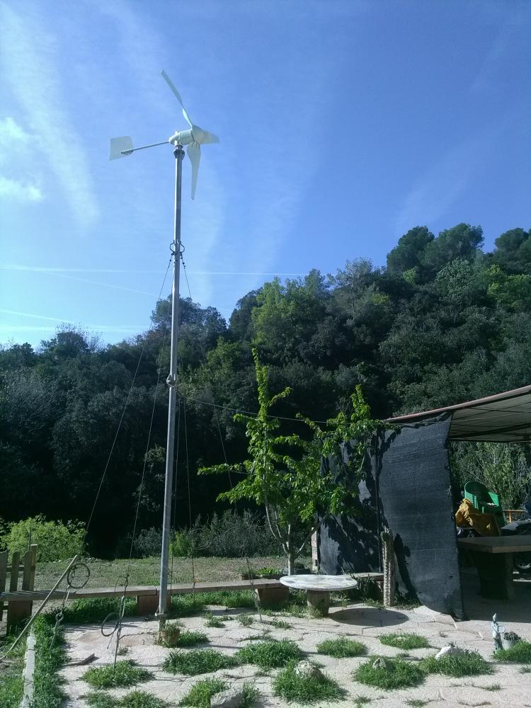

    Buenas. Me compre un kit con aerogenerador de 900w a 24 v. Al principio si se notaba algo la produccion, con baterias de 250 a. Al tiempo fui agrandando todo, placas, regulador y al final baterias. La cuestion es que al tener este tamaño mas grande las bat, no se nota nada el ingreso de energia en ellas. Con lo que el aerogenerador se ha quedado mas que nada como algo estetico que davidilla alafinca. sigue conectado, pero por mucho que trabaje nise nota. Cuando me preguntan sobreel tema les suelo aconsejar que se gasten ese dinero en placas que teharan mas probecho por el mismo dinero. Los areos son mas bien para intalaciones de finde semana. Esa es mi opinion.

    Hola chicos, yo también tenía el mismo aerogenerador Ico ge de 24v/750W y solo empezaba a cargar del orden de los 20A con vientos considerables, el resto del día giraba sin apenas cargar. Ahora he instalado un Bornay inclin de 3000w y va genial. Parece mucha potencia pero lo que normalmente entrega con vientos normales son sobre 30-40A que no esta nada mal. Las baterías que tengo son 24v/900A.
