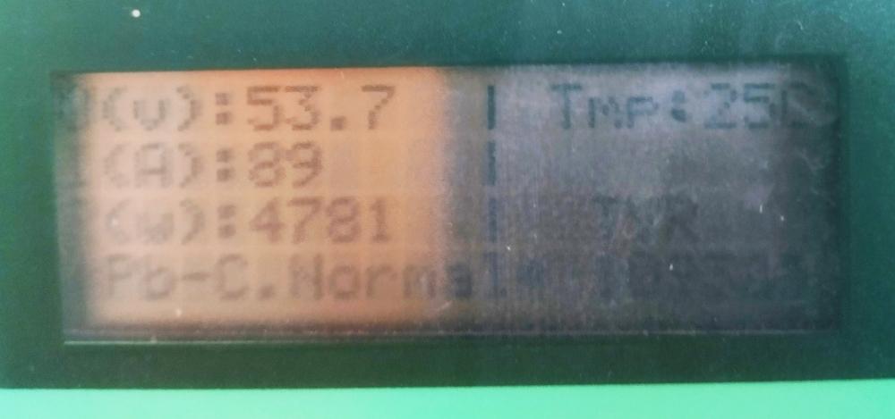

    Yo tengo un Bornay de 3000 w desde hace unos 15 años y estoy contento, he leido que los aerogeneradores pequeños no dan buenos resultados, mi vecino tiene un Bornay de 6000 w, que vale el doble que el mio y me da la impresión que no saca mucha energia más que el mio.
    Ahora mismo,que hace viento y tengo cargas en marcha le están entrando 4.782 w.

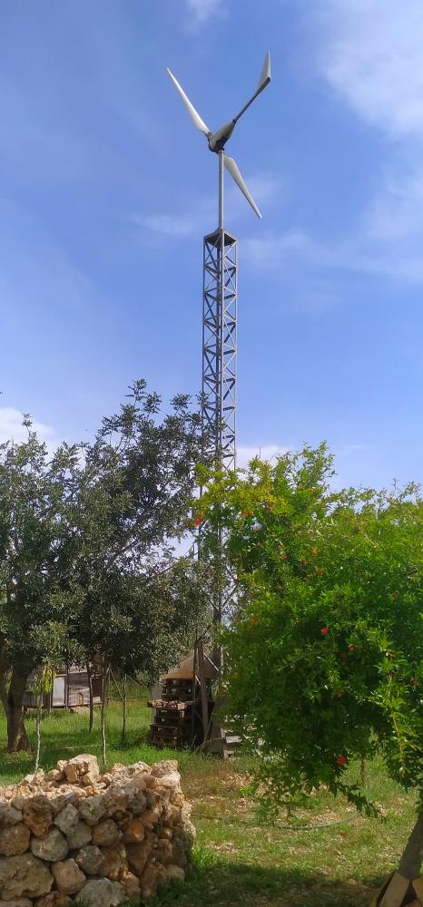

    Yo también estoy barajando la posibilidad, dime compañero jacapo, a que altura lo tienes instalado y sobre qué estructura, gracias
    jacapo está desconectado Forero
    ago 2012
    Mallorca
    105
    Predeterminado Re: Sobre aerogenerador
    La altura no te sabría decir, la torre es la tipica, ajunto foto.Sobre aerogenerador-img_20200512_110702.jpg
