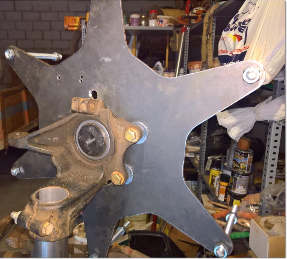

    Un amigo y yo nos decidimos a hacer un aerogenerador de eje horizontal y 3 palas, teniendo como objetivo generar unos 500-600w con los que cargar una batería de 12V. Para hacer el generador trifásico de imanes permanentes, nos hemos basado en gran medida en el video de Josep Castells en el que construye un aerogenerador de 1800W:
    Para dar un poco más de información, diré que el estator que hemos hecho está compuesto por 9 bobinas, tres por fase, conectadas en estrella. Cada una está formada por 200 vueltas de 4 hilos de cobre agrupados de 0.8mm de diámetro cada uno. Los polos son 12 imanes de neodimio montados sobre un único disco, a diferencia de muchos otros que montan imanes a ambos lados del estator.
    Una vez embebidas las bobinas en la resina y con el montaje realizado, obtenemos que la tensión en vacío del generador a 120 rpm es de unos 12V, que es lo que buscábamos. Nuestro problema viene al ir un paso más allá y probar el generador con carga. Para ello, conectamos las tres fases a un puente de diodos para rectificar la corriente y, al otro lado, conectamos una bombilla coche de 12V y 55W. En estas condiciones, el par que es necesario aplicar al eje para conseguir hacerlo girar es descomunal, prácticamente el mismo que si ponemos las tres fases en cortocircuito, con lo que según entendemos estaríamos haciendo funcionar el generador como freno.
    Estamos un poco perdidos en cuanto al motivo. Si a alguien se le ocurre qué puede estar pasando, o que parámetros de diseño pueden provocar una situación como esta, nos vendría genial que nos echase un cable. Un saludo

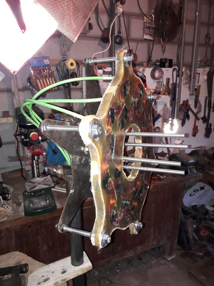

    Vaya carga que has elegido. La bombilla tiene una resistencia muy baja hasta que se calienta, prueba con una batería de 6 V y nos dices.
    El viento lo hacéis con un motorreductor. A ver si ponéis unas fotos.

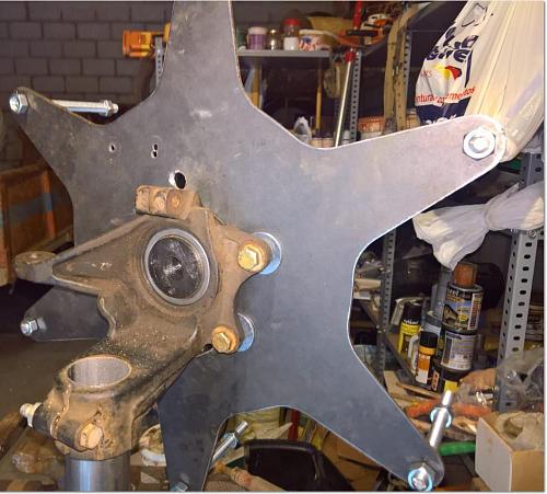

    Predeterminado Re: Problema de par elevado en generador de imanes permantes
    Hola Gabriel, primero de todo gracias por responderme. La verdad es que estamos un poco verdes en el tema eléctrico y desconocíamos ese detalle.
    He hecho una prueba rapida con una batería de 12 V de un taladro, no tengo de 6 V, y el par a aplicar es mucho menor. Sin embargo, he comprobado la intensidad cargando la batería y he obtenido unos valores entre 0.2 A a 120rpm, lo que me parece poco. Puede deberse esto al tipo de batería?
    Adjunto unas imágenes del aparato
    Problema de par elevado en generador de imanes permantes-img-20180418-wa0003.jpg
    Intentaré probar con una batería de coche y ya te contaré.
    Por último si tienes alguna sugerencia para detereminar la potencia nominal del aparato sería genial.

    La distancia entre imanes y bobinas es importante, podéis medir qué distancia hay aproximadamente?
    danibazar está desconectado Forero Junior
    abr 2018
    A Coruña
    5
    Sí, la batería estaba a medio cargar, y la distancia de los imanes a las bobinas es muy pequeña, 3 ó 4 milímetros.
