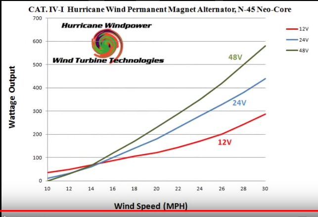

    Si nos fijamos en las curvas aportadas por el fabricante de mi unidad Delco:
    PMA windd turbines

    A simple vista se ve la diferencia, pero la pregunta es: ¿cómo interpretar esas curvas? Aquí está el quid de la cuestión. Ya que si miramos la curva de otro fabricante del mismo tipo de PMA nos muestra esto:
    Bien ahora me gustaría saber si en realidad cada PMA es distinto a simplemente al hacerlo rodar más rápido da más potencia en base a que el voltaje que genera es mayor. Aquí entran los conocimientos de electricidad básica que tengo muy oxidados. Los PMA son generadores que utilizan un estator con bobinado trifásico en estrella y hasta aquí puedo decir...

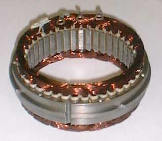

    Que hace que un alternador genere una potencia de 24A, 40A, 60A o 80A. Estoy hablando de los modelos normales de coche o camión del original Delco 10Si de la GM americana. El bobinado del estator. Los cálculos de los bobinados andan por internet en los foros de autoconstrucción de aeros, pero no he encontrado ninguno que hable concretamente de bobinar un estator de una unidad Delco 10-12si. Y las imágenes que encontramos por la red solo nos dicen esto:
    Nombre:  newcoil.JPG
Visitas: 422

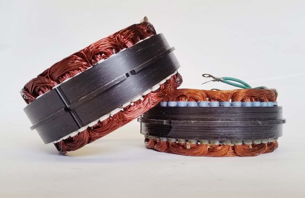

Tamaño: 19,6 KB O esto para un estator de 48V --> PMA Delco voltajes y rendimientos-stator_48v_hornet.jpg
    Con estas imágenes el engaño está servido, porque nunca sabremos que de cierto nos muestran esas imágenes y si nos están dando gato por liebre. Llegados a este punto necesitamos datos fehacientes y correctos para construir si es necesario un estator nuevo:
    -Tipo de hilo de cobre
    -Como se bobina en estrella
    -Cuantas espiras tiene cada bobina
    -Como se consiguen los voltajes deseados
    -Como calcular en base al bobinado la intensidad que alcanzará
    Todas las aportaciones serán bien recibidas...
