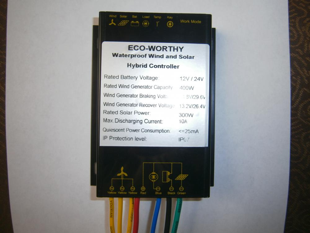

    Estoy tratando de instalar un pequeño sistema híbrido pero tengo dudas en la conexión del controlador de carga,
    específicamente con el cable Azul no sé a qué se conecta y cuál es su función (favor ver foto adjunta).
    Agradezco sus comentarios.

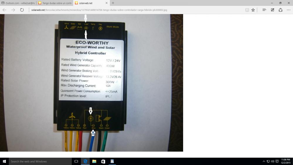

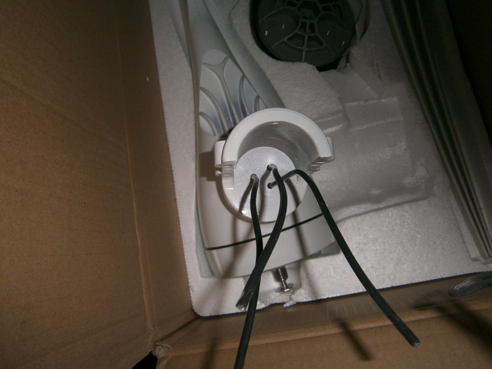

    Observa la nueva foto que subí del generador, allí se puede apreciar tres cables negros que a mi entender
    conectan a los tres cables amarillos del controlador de cargas; pero mi duda original es con el cable azul del controlador,
    se puede apreciar (ver foto) encima de dicho cable un símbolo que no logro entender que representa el mismo ni
    qué es lo que se conecta ahí, solo sé por lo que observo que es entrada negativo y arriba dice load pero no entiendo que es,
    ni lo que se conecta en ese cable(azul).

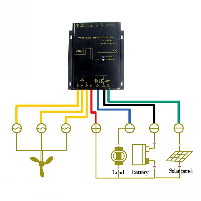

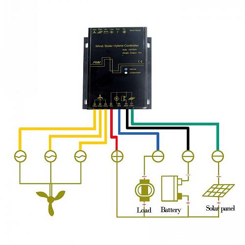

    El azul es el negativo de la carga y el rojo es el positivo común a la carga, la batería y el panel.

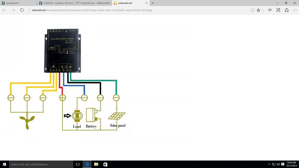

    Ya entendí eso:los otros símbolos son obvios: la batería, el panel solar y el abanico.
    pero lo que no sé ¿qué representa ese símbolo load=carga? ¿qué es lo que se conecta ahí? ¿Qué es la carga?
    ¿Es un dump load, es un fusible o qué otra cosa es ese símbolo? (ver foto).
