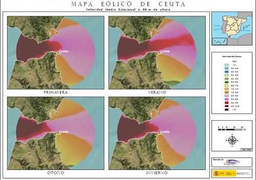

    Hola, necesito ayuda a la hora de elegir una marca de aerogenerador para un proyecto de aislada mixta (fotovoltaica + eolica), he estado mirando varias paginas y he podido encontrar varias marcas tales como: kliux, enair, bornay,...;no se en que tengo que basarme para la elección del aerogenerador, si pudieseis echarme un cable con diferentes marcas y porque lo elegís (características técnicas) me seria de gran ayuda.

    Para elegir un aerogenerador no es suficiente conocer las características técnicas. Lo primero que necesitas es una distribución de viento del lugar elegido. Sin ella es muy complicado hacer una buena estimación de producción, y menos aun elegir el generador adecuado para el régimen de viento. Hacerlo a ojo es la mejor forma de equivocarse.

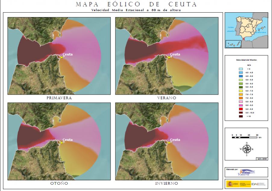

    Hola breitling, el lugar donde se situa esta instalacion mixta es en Ceuta, no tenemos más informacion que el mapa de vientos por estaciones, no tenemos informacion sobre estaciones meteorologicas y tamnpoco sobre las curva de weibull.
    Adjunto un enlace del mapa de ceuta por estaciones:
    http://atlaseolico.idae.es/inc/get_m...df=sta80_es-ce

    Mira en este hilo que está al inicio del foro de eólica, hay herramientas para poder estimar el viento en tu lugar concreto.
    http://www.solarweb.net/forosolar/mi...tml#post134210
