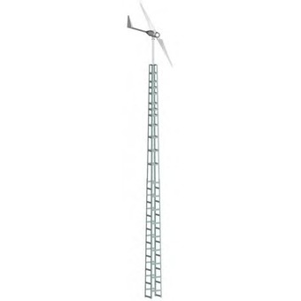

    Y referente a la puntera? es necesario instalarle una siempre? Aunque la torre venga ya preparada para anclarlo?
    Me refiero a una torre tipo asi:
    Nombre:  torre.jpg
Visitas: 581
Tamaño: 5,6 KB
    Alguien me puede explicar cual es la función de la puntera?

    Pocasluces está desconectado Forero
    nov 2010
    Palma De Mallorca
    74
    Predeterminado Re: ¿Es necesario siempre la puntera?
    Muy clara y didáctica tu aclaración sobre los vientos.
    He estado mirado un par de manuales de montaje de torres y el fabricante deja claro que tipo de cimentación corresponde a cada torreta.
    Referente a la puntera:
    Me refiero a este elemento:
    Nombre:  torre.jpg
Visitas: 450
Tamaño: 3,5 KB
    No me queda muy claro que función hace y si es necesario siempre que el aerogenerador pueda acoplarse a la torre sin ningún tipo de adaptador.
    No sé si su única función es adaptar la base del aerogenerador a la torre o si es un elemento para subirlo y que las palas no toquen con la torre ante la flexibilidad de las mismas palas.

    Supongo que no es imprescindible, aunque tiene varias ventajas:
    .-El poste de celosia genera muchas mas turbulencias y al pasar las palas por delante de el puede producir vibraciones
    .-Es mucho mas facil un sistema que permita girar al generador en cualquier direccion, cuanto mas fino es el poste en el lugar de amarre
    .-Aumenta la altura a la que estara el generador de una forma sencilla y barata y, por tanto, el viento que recibira
    .-Al estar el generador mas cerca del punto sobre el que pivota, es mas sencillo de equilibrar
    Y supongo que me dejare alguna cosilla mas

    La torre autosoportada no necesita vientos. Pero como bien dice Eloisa hay que instalar la que sea adecuada al aerogenerador, así como la base o cimentación. De 2 m3 de hormigón no se baja seguro.
    La puntera es necesaria, sin ella las palas del aerogenerador tocan en la torre. También es interesante lo que comenta de nuevo Eloisa sobre vibraciones producidas por el paso de las palas por delante de la celosía. Con la puntera se eliminan.

    Veo que sobre el tema de la puntera no se ha dado respuesta.
    La puntera es un accesorio que se instala sobre la torre para ganar en distancia entre las hélices y la torre. Las torres tipo presilla tienen una dimensiones de 32 x 32 cm en su punta, y las hélices del aerogenerador pueden llegar a tocar sobre la torre. La instalación de la puntera reduce las dimensiones de la torre y aumenta la distancia libre entre las hélices y la puntera de la torre, de modo que pueda girar libremente sin riesgo de tocar sobre la misma.
    La obligación o no de montar la misma dependerá del aerogenerador que se vaya a montar y la medida libre entre las hélices y la torre.
