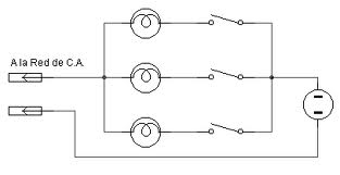

    hola muchos estamos haciendo aerogeneradores caseros, pero estaria bueno publicar las mediciones que tendriamos que obtener para una bobina:
    Ej.una sola bobina con nucleo de aire, y alambre de 1.5mm 70vueltas 1.5VOLT AMPERES?
    sobre todo algo que no se encuentra son cuantos amperes obtienen o como medirlos de una sola bobina, de esa forma podrmos hacer pruebas y sacar conclusiones de nuestros resultados, por ej. demorara 30 dias en cargar una bateria de 12v de 70amperes o demorara 6 horas.
    Estaria bueno nos expliquen o suban algun dibujo para medir los amperes, el usuario tururu tiene claro como medir a lo mejor puede ayudarnos con un dibujo. Repito sobre todo los amperes.
    Y los que van construyendo si pueden tomarse la molestia de hacer las mediciones y compartirlas con el resto se agradece.
    Por ahora dejo planteada esta pregunta una bobina de alambre de cobre de 1 mm con unas 200 vueltas cuantos volts y sobre todo cuantos amperes deberia darnos como para saber que vamos en buen camino, ej 1volt y 1amper con rpm normales=viento promedio, o deberiamos esperar de nuestra bobina obtener 3volt y miliamperios en lugar de un amper ?

    Voy a intentar explicarlo tal como lo leí en un foro, es la mejor analogía que he leído para comprender el asunto de la energía eléctrica.
    Imagina que la electricidad es agua; una batería es como un tanque elevado, un generador sería como una bomba centrífuga, el voltaje sería la presión del agua y el amperaje la cantidad de agua que circula, ahora bien, el voltaje al igual que la presión, es un valor muy sencillo de medir, solo colocas un sensor y te dirá cuánta presión tiene el tanque o la salida de la bomba, el flujo en cambio depende de que haya un tubo por donde circule el agua desde un depósito alto hacia uno más bajo, del diámetro del tubo, de la capacidad de la bomba y de la cantidad de agua que pueda succionar, por eso es más complejo medirlo y por eso muy pocos lo reportan
    ¿cómo se mide?

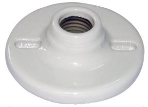

    lo primero es establecer un circuito por donde circule la corriente generada en la bobina; lo más sencillo sería cortocircuitar la salida de las bobinas con un amperímetro, el problema es que cuando la resistencia de un circuito eléctrico tiende a cero la corriente tiende a infinito, por eso, si la energía generada es mucha, podrías quemar la bobina o el aparato de medición, el extremo contrario es colocar una resistencia muy alta para evitar cualquier riesgo, pero entonces sólo sabrías cuanta corriente deja circular esa resistencia, y no cuánta es capaz de generar la bobina, que es lo que necesitas, de manera que tienes que encontrar un valor de resistencia de carga adecuado, esto sería muy fácil si ya supieras cuánta corriente va a generar la bobina, pero como no lo sabes, la única opción es calcular por aproximación, o por prueba y error, para esto lo mejor que puedes hacer es construir un banco de pruebas con lámparas incandescentes y soquets del tipo que se atornilla a una base plana, Nombre:  L487.JPG
Visitas: 12360
Tamaño: 5,7 KB de esa manera puedes ir atornillando los focos uno a uno y midiendo al mismo tiempo la intensidad con un multímetro en serie.
    Nombre:  banco de pruebas.jpg
Visitas: 6046
Tamaño: 5,6 KB
    las puntas marcadas como "a la red" irían a tu bobina, en el contacto insertas ambas puntas del multímetro y seleccionas el rango más alto de medición (al menos 20A), si cuentas con un amperímetro de gancho solo substituyes el contacto por un cable y cuelgas el gancho de ese conductor.
    Suerte, espero haber ayudado, cualquier duda házmela saber.
    olvidé decir que los apagadores no son necesarios y son la parte más cara del circuito, sólo elimínalos, puedes aflojar los focos para apagarlos y apretarlos para encenderlos.

    El compañero Mmcompu da una buena idea de como medir los amperios.
    Hace años lo que utilice para pruebas con fuentes de alimentacion, fueron resistencias de 20W refrigeradas con agua y un valor final de 0'5Ω (ohmios) para la prueba de 25Amp y 0'28Ω (ohmios) para la pruebas de 50Amp. a 14Voltios de continua, ojo que son 700W disipados.
    Lo que tengas mas facil Enrgut80.
    Sobre el rendimiento de las bobinas que preparas, como tienes muchos isi....., los voltios que de en continua (ya rectficados) de la bobina, lo divides por las espiras y ya tienes los voltios que da esa bobina en vacio.
    Si le pones una resistencia de 10Ω (ohmios), con un polimetro en serie midiendo amperios en continua y luego mides los voltios en continua en la resistencia (estando conectada claro) ya tienes lo que da al 100%, no olvides controlar a que RPM's, ya que es importante para saber el rendimiento.

    Muchas gracias tururu la parte de la resistencia no la entendi, pero si me da 3v divido entre las vueltas que le di al alambre de cobre 200 me da 0.015 son amperes aproximados claro esta, o sea si 0.015*1000 darian 15 miliamperios ? Si es asi y tengo 10 de estas bobinas conectadas en serie darian 30v y 150 miliamperios es para tener una idea aproximada

    Cita Iniciado por enrgut80 Ver mensaje
    Di por supuesto mucho, modifique el post para que este mas claro.
    Mejor asi, estas sacando la relacion de espiras por voltio (en continua), nada de amperios.
    Segun tu cuenta, una bobina de 200vueltas da 3Voltios, esto da una relacion de 67vueltas para 1Voltio, para tener 15Voltios (minimo), necesitasras 1000vueltas o poner en serie varias bobinas. Como la bobina "engorda", al final no son correctas las cuentas, es un ejemplo, que con la prueba/error afinaremos.
    Tienes que medir en continua, tienes que rectificar con un puente de diodos esa bobina, pon tambien un condensador electrolitico de poca capacidad pero si de muchos voltios no "pete"/explote, si no lo haces asi y lo estas midiendo en alterna, las lecturas no son validas.
    Recuerda que el polimetro esta calibrado para 50/60Hz. y el alternador/motor no da esa frecuencia al funcionar/girar.
    Aqui tienes como se miden voltios y amperios en un circuito, ves 2 resistencias en seria (A y B), para el ejemplo es como si fuera una solo, no te lies en ese punto.
    El alternador/motor ya rectificado en continua esta representado como una bateria, con un polimetro configurado para medir amperios en serie, mides los amperios, con un polimetros configurado para medir voltios, mides voltios en paralelo con las resitencia, en los extremos (conectar asi, nunca en medio de A y B), nos da la tension que tenemos en las resistencias.
    Le das al interrruptor y ya tienes los amperios entregados por la bobina y a que voltaje.
    La resistencia tiene que ser de 10Ω (ohmios) 20W para no liar mas el tema y para que las cuentas sean sencillas.
    En este ejemplo, si tenemos 3V en las resistencias de 10Ω (ohmios), tirando de la formula I=U/R ponemos los valores que tienes I=3/10 tenemos 0'3Amp. que es lo que tendria que medir el amperimetro aproximadamente (segun calibracion).Esto es un ejemplo, la realidad la tendras cuando realices las medidas a la bobina de forma correcta.
    I=U/R
    I=3/10
    3/10=03Amperios. es la intensidad que tenemos como ejemplo.
    Las formulas, en el otro post: http://3.bp.blogspot.com/_ijpx_YeDQZ...ley+de+ohm.bmp
    Como no quiero dar nada por supuesto, para rectificar la salida de la bobina (alterna) a continua, utilizaremos un puente rectificador y un condensador electrolitico de baja capacidad y mas de 50voltios.
    PD: Creo que esta todo.

    hola tururu consegui una resistencia de 10 ohmios de 10w no de 20.
    Antes de incluir la resistencia con la bobina que estoy probando me dio 3v.Girando a unas 60 rpm contadas o sea una vuelta por segundo(desde el multiplicador calculo que el generador gira al doble minimo o sea a unas 120rmp)
    Luego probe con la resistencia.
    en el circuito entendi que tenes colocados dos polimetros. Solo tengo uno a mano, asi que conecte la salida del puente rectificador positivo a la entrada de la resistencia y el negativo al negativo de la resistencia sin interruptor(no tengo a mano)puse el tester en volts y medi los volts tocando como indica la foto el positivo antes de la resistencia y el negativo a la salida de la resistencia.Los volts que me daban cayeron a 1volt, perdi 2 en el camino.
    Por lo que entendi ahora tendria que hacer 1/10=0,1 amperes o sea que me olvido de agregar mas bobinas no?
    Una aclaracion el puente rectificador es como lo mostraste pero no tengo condensador.
    Otra aclaracion el puente son 4 diodos grandes que dicen 10A10 mic
    Creo paso entonces al alternador de auto por este lado con lo que tengo no voy a lograr cargar una bateria aunque ponga 20 de estas bobinas no?
    gracias nuevamente

    10A10 MIC.- Diodo de 10Amp. 1000V.
    Como tienes el voltimetro/tester, comfiguralo para amperios de continua y ponlo para medir amperios, va en serie con la resistencia, tienes que tener la misma lectura, es para verificar al 100%.
    Si en total pones 14 o 15 bobinas en serie como la que tienes, podrias cargar la bateria de un coche, tendrias 15V y 0'1amp.
    El pero, necesitarias 10Horas para cargar 1amp. el rendimiento es muy muy muy bajo.
    PD: Sin tener en cuenta la caida de tension de los diodos.

    gracias tururu nuevamente de ultima todo esto queda para otros al menos van a poder publicar los amperes de una bobina lectura que poco se postea.
    En serie es como muestra el circuito con la A dentro de un circulo no?o sea el positivo del puente rectificador lo conecto a uno de los medidores del tester y luego el otro medidor va hacia el positivo de la resistencia(hace un puente)?
    Y otra que no entendi si conecto en paralelo las bobinas al ser 15 no se suman los amperes?o algo asi?
    La unica forma de lograr mas amperes entiendo es aumentar el campo magnetico o probar con bobinas de menos vueltas pero que como minimo me de 1 volt.?
    Casi tengo decidido entrar con los alternadores de auto + multiplicacion pero sigo sacandome dudas

    Para conectar el polimetro y medir AMP.......OK
    En paralelo sumas amperios, en serie sumas voltios......indico poner en serie.
    Si no tienes voltios para cargar una bateria ya me contaras que haces.?
    Esta dinamo la puedes comprar por 2-3 Euros, da hasta 6'5Voltios de continua y como maximo 0'3Amp. la que tengo para cargar los moviles por el campo, no se realmente que tiene dentro el motor.
    Con una resistencia de 10'6Ω (ohmios), da casi 3'5Vcc y eso nos da casi 0'33amp. que mas tarde comfirma el polimetro en escala de amperios.
