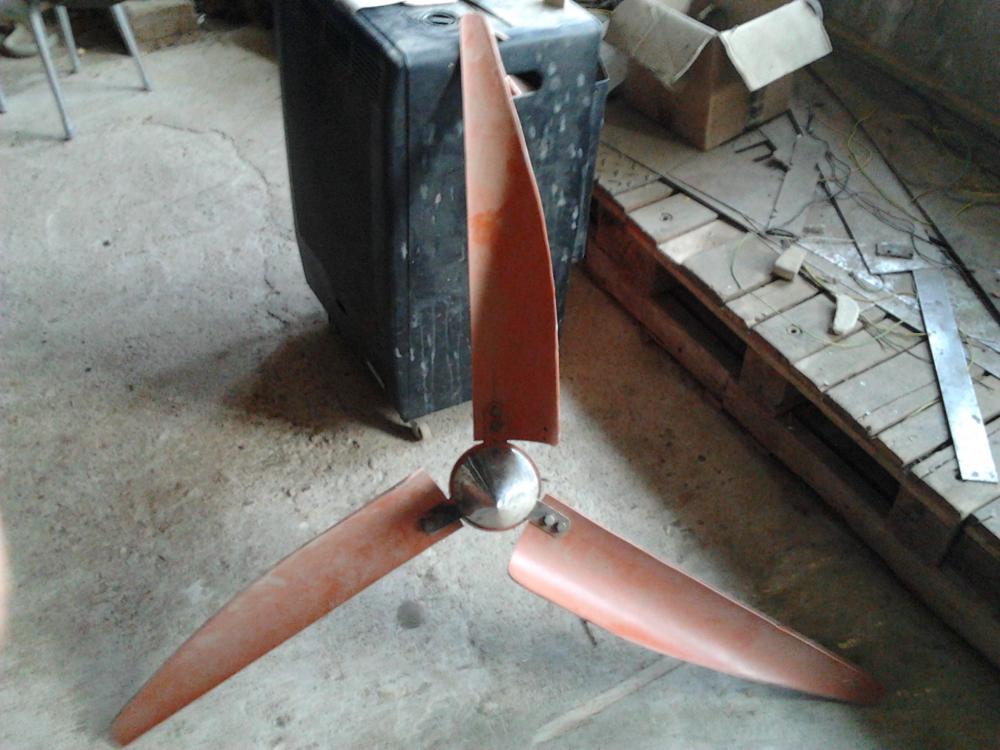

estoy fabricando un aerogenerador y ya tengo las aspas son de unos 60 cm y las fabrique con un tubo de pvc pero ahora necesito un motor alternador dinamo o algo que me permita cargar una bateria de 12v ¿que me aconsejáis?

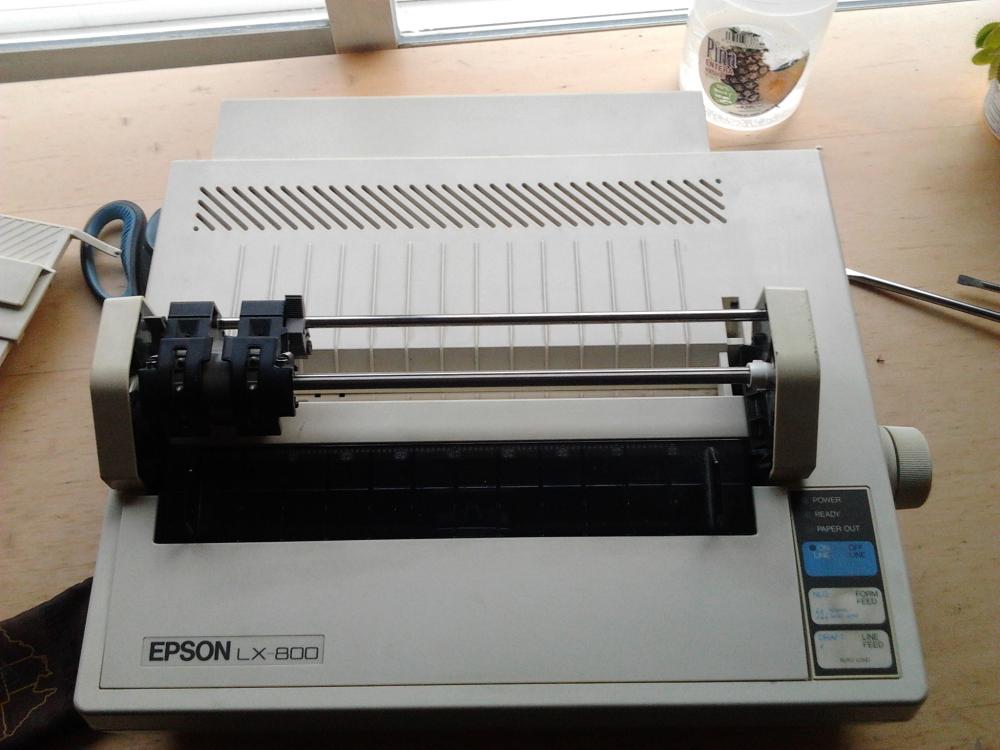

he encontrado una impresora bastante vieja por el trastero es una epson lx 800
http://www.galeon.com/haddhar/bitacora/EPSON_LX_800.jpg
pero los motores me han parecido bastante pequeños de unos 5 cm de diametro

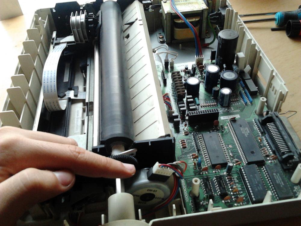

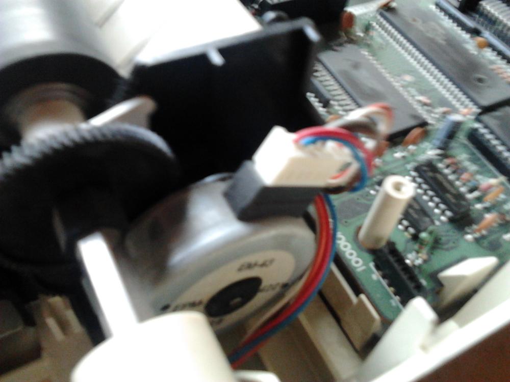

he sacado unas fotos pero no se como subirlas
Mientras que escribas un mensaje añádelas usando el botón de clip de oficina para adjuntarlas como en un mail normal.
Tiene un peso máximo que no puedes pasar o el foro las rechazará.
estas son las fotos no creo que un motor tan pequeño cargue una bateria
la impresora tiene unos 25 años
Archivo adjunto 3465
Archivo adjunto 3467
Archivo adjunto 3466
Por qué no lo crees?
Tiene que haber dos, el otro mueve el carro de agujas.
son los 2 iguales pero me parecen pequeños

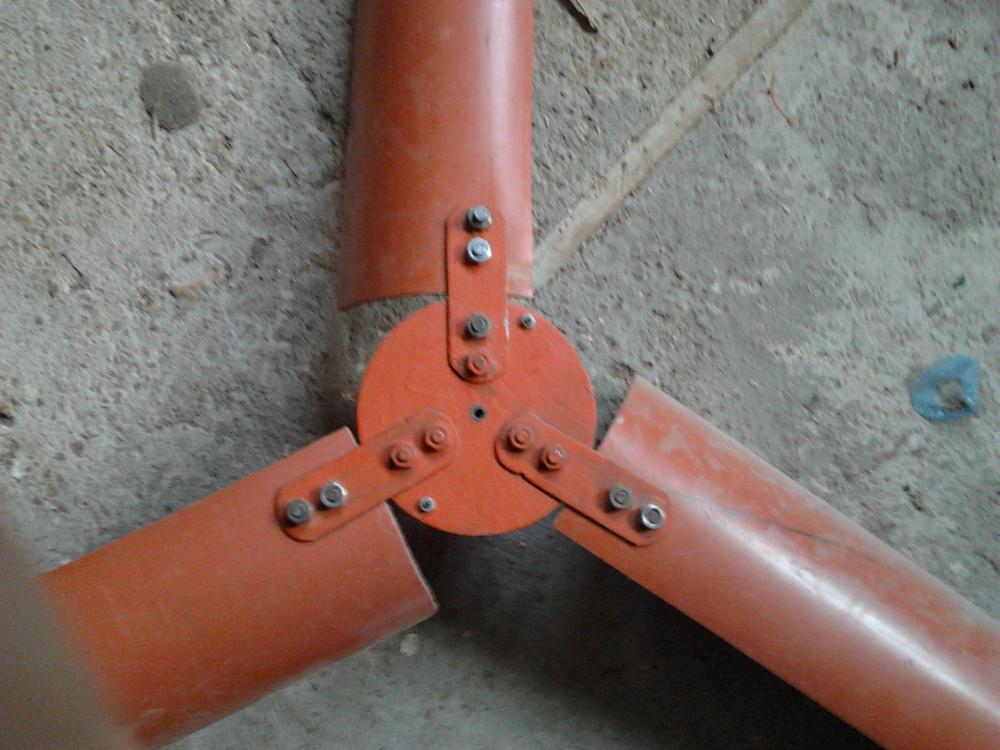

unas fotos de las aspas:
Archivo adjunto 3481Archivo adjunto 3480
