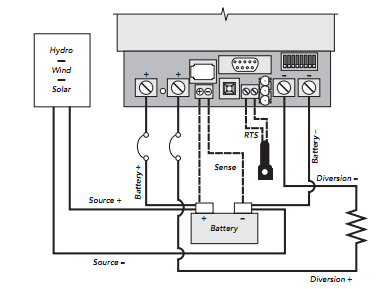

    El Morningstar Tristar MPPT se puede programar para funccionar con eolico. La gran diferencia entre MPPT solar y MPPT de turbinas (aero y hidro) es que los primeros usan un MPPT dinamico como bien dices, y buscan el MPP continuamente (Creo que los antiguos MX hacen cada X segundos en vez de continuamente). Los MPPT de turbinas tienen que estar programados para una linea de V y A. Los inversores para eolica funccionan lo mismo, hay que decirles que relacion V y A tienen que seguir para este modelo del aero y ellos lo siguen.
    El Tristar MPPT no viene con una manera para disipar la producion del aero, entonces hay que añadir un componente mas para mantener una resistencia en el circuito si la bateria esta a tope. Y no es muy claro como hay que hacerlo porque no mencionan la funcionalidad del configuracion para aeros en los manuales! Quizas hay que poner el regulador Tristar PWM con resistencia? (Eschema adjunto)
    El otro regulador MPPT para aeros es el Midnite solar classic, pero no esta disponible en Europa. http://www.midnitesolar.com/pdfs/Cla..._operation.pdf
    El producto "clipper" tiene el regulador y los resistencia integrados pero parece que todavia no esta disponible.
    El otro opcion interesante es usar un inversor eolica en un configuracion de CA: aero -> inversor de red -> salid de inversor/cargador -> bateria.
    Este tiene la ventaja que puedes conectar un aero de 24V al inversor y luego cargar una bateria de 48 o 12V a traves del inversor/cargador bidirecional como los victron multiplus, sunny island, outback, studer.

    Muchas gracias por la respuesta, y perdona por tardar en contestar.
    Ya veo que sencillo no es, y automatico tampoco, asi que tendre que seguir con el regulador pwn.
