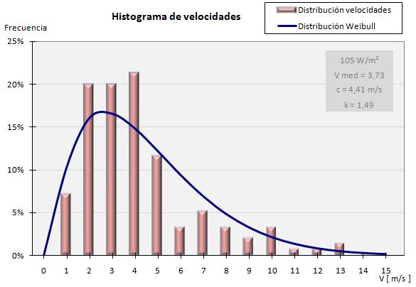

    Adjunto histograma para enero.
    Miniaturas adjuntadas Miniaturas adjuntadas Calculo producción con velocidades medias diarias-histograma.jpg

    Hola agullent,
    Como te he comentado debes coger los registros de las medias de los 5 años, es decir, 155 registros y no las 31 medias de los 5 años, esto es más riguroso que lo has hecho.
    Mis resultados:
    Vmedia = 3,73 m/s
    Vmáx = 15,30 m/s
    Nº registros = 155
    k = 1,49
    c = 4,41 m/s
    105 W/m²
    Densidad aire = 1,213 kg/m³
    Pérdidas estimadas = 16%
    Energía enero = 60,61 kWh (bornay inclin 600)
    Como ves las diferencias son elevadas.
    He revisado tu hoja y creo que la curva de potencia del aerogenerador no es correcta, indicas que es de potencia nominal 600W y llega hasta 1700W (14 m/s) ¿? revísalo. Un consejo para las fórmulas de excel es que utilices referencia absolutas agregando el símbolo $ para los parámetros de forma y escala de weibull, después sólo tendrás que arrastrar la fórmula, es decir, donde pusiste:
    =DIST.WEIBULL(A4;L7;L8;0)
    Debes poner:
    =DIST.WEIBULL(A4;$L$7;$L$8;0)
    Después sólo tienes que arrastrar o copiar pegar esta fórmula en las celdas inferiores.
