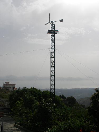

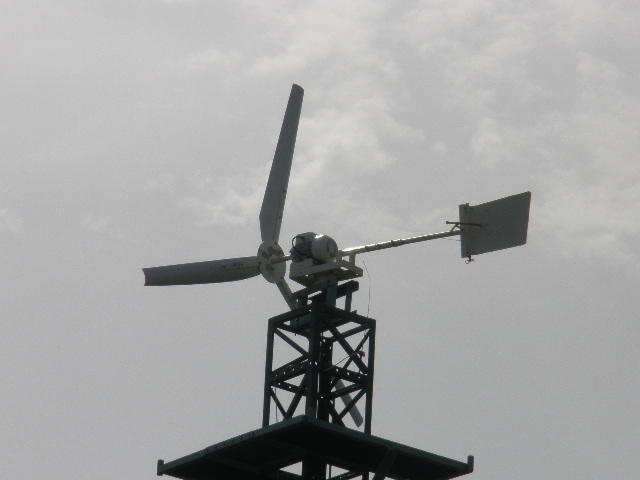

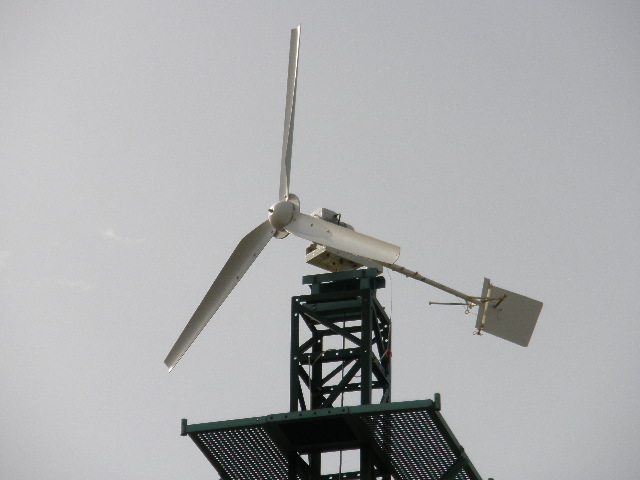

    buenos días, he estado un poco liado pero bueno, voy a colgar unas fotos del aerogenerador de mi suegro; en cuanto a los datos del mismo no los tengo de momento pero desde que los tenga ya los cuelgo.
