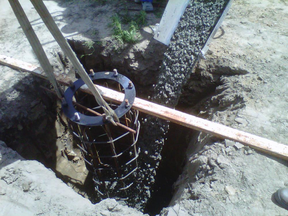

    Pues sobre el papel son zapatas de 2,3m de profundo por 0.8 de lado, anuque por curarme en salud las hice de 1m de lado por 2,3m de profundidad. Tenía un zuncho de 10mm de grosor cada redondo y 2m de alto.Ya la semana que viene haremos lo que es el montaje del aero

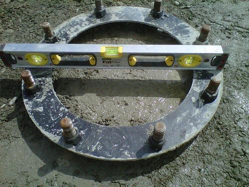

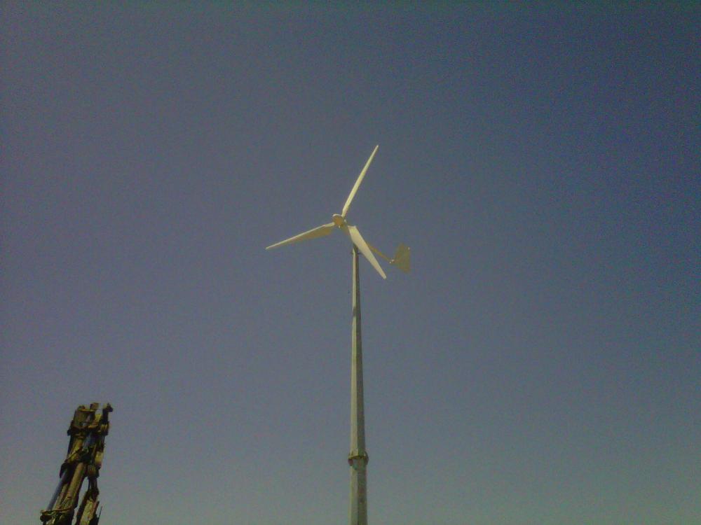

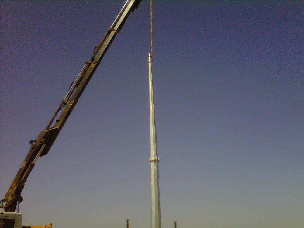

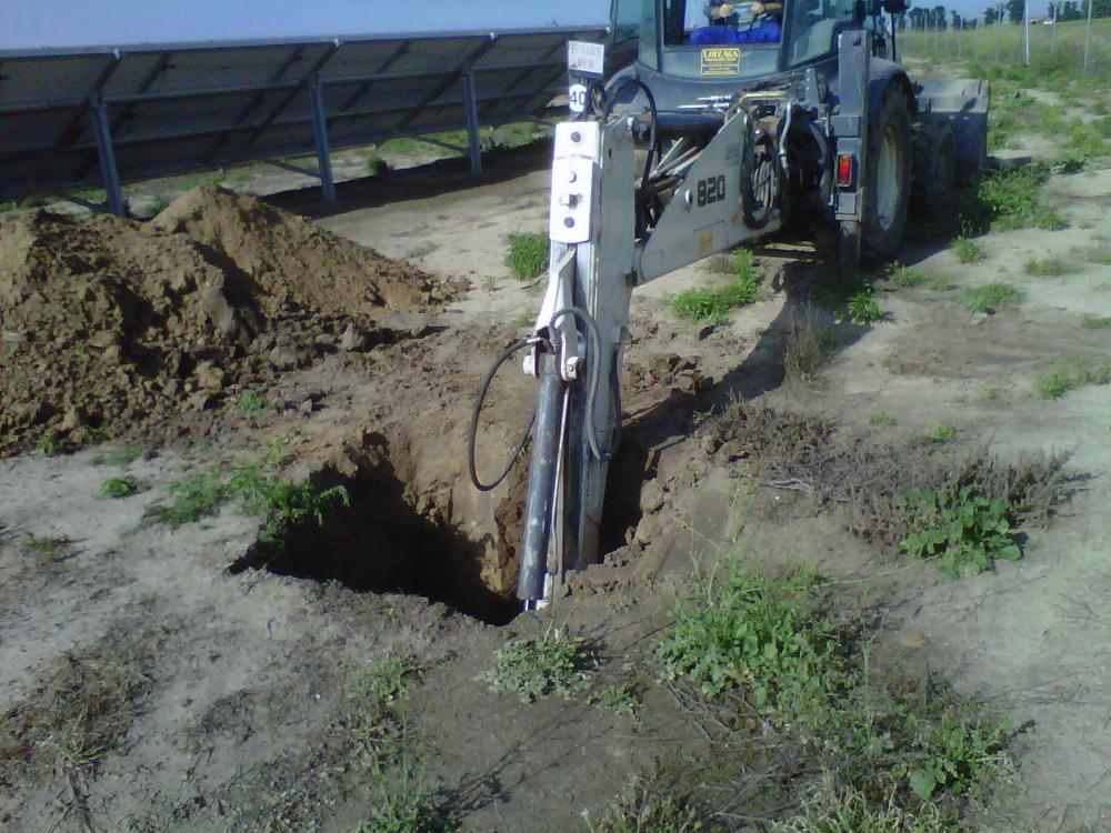

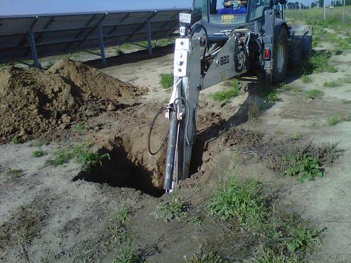

    Buenos días,
    Siento el retraso pero entre pitos y flautas he tenido todo el foro un poco olvidado. Ahora voy a intentar subir las fotos, deciros que el aero sigue montado..así que parece que todo salió bien, al menos por ahora. Como es un proyecto de investigación, ahora mismo estamos con el aero montado pero sólo lo que es el aero, no hemos montado baterías ni nada, estamos mirando para instalar unos ventiladores industriales para hacer de carga aunque no es fácil encontrar unos venitladores de esas características. Si a alguien se le ocurre otro uso a modo de carga sientase libre para opinar y dar ideas.
    Por cierto, deciros que la zapata es de 2m de profundo, y el zuncho que veis en las imagenes no se aprecia del todo pero es de 2m de alto. la torre es de 9m, en fin un buen bicho.
    Edito: no sé cómo se suben las fotos,las he subido con el gestor que aparece pero no se ven..
    Edito2: confusión mia, estas son las fotos

    Predeterminado Respuesta: cimentación para aero de 2kw
    Ahora sí, aquí están las fotos. Siento la calidad pero las hice con la Blackberry...

    NO!!!Echamos el hormigón y pusimos el zuncho, y sobre él la base del aero. Una vez estaba nivelado se dejó secar el hormigón y 2 días más tarde (con 24h puede bastar pero por asegurarnos esperamos 48h) pusimos el aerogenerador. Y después de casi 3 meses, ahí sigue en pie y espero que por muchos años

    Ponedle cables al mastil. 3 como mínimo. Unidlos al mastil lo más arriba que podais sin que interfieran en las aspas.
    En mi trabajo pusimos un aerogenerador, chino, de 2 kW en la azotea, y al final el mástil de 9 metros lo rebajamos a 6 metros y soldamos el mástil a barras de hierro. Menos mal que sino... se combaba.
