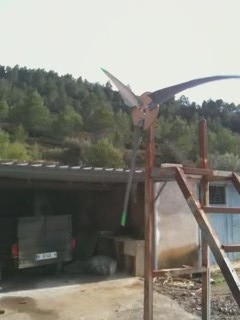

    He estado este fin de semana fabricando mis primeras aspas en pvc para comprobar si el viento en mi zona movia suficiente.
    El video no es gran cosa:
    YouTube - Aerogenerador casero. Club land rover Quesa
    Es la primera vez que monto un ventilador y he quedado sorprendido del resultado. Con muy poco viento las aspas conseguian hasta 200 rev medido con tacometro del aeromodelismo. La velocidad del viento no la pude medir ya que no llevaba bateria el anemómetro.
    Quizas un tripala sea demasiado, o necesite acortar las aspas.
    Ahora a conseguir cobre y imanes para montar uno de verdad.
