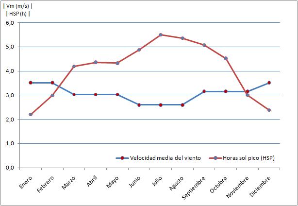

    Quiero calcular una instalación fotovoltaica, pero en la zona hay viento, así que para no sobredimensionar me gustaria que el sistema auxiliar fuera una eólica doméstica.
    Si tengo la distribución de weibull, en un año...con todas sus frecuencias de probabilidad, horas para cada viento...etc, puedo determinar la energía anual que ese emplazamiento puede darme, no? Así pues podría dimensionar la eólica.
    Pero claro, como tengo fotovoltaica y son sólo los meses de diciembre y enero cuando estaria por debajo de la demanda de la vivienda, cómo puedo saber si esos meses la eólica me va a dar?
    Hay alguna distribución de weilbull para esos meses? Y poder evaluar esos meses la energia que voy a tener para compararla con la curva de demanda y producción fotovoltaica mes a mes?
    Como weilbulles anual, me da cosa que justamente esos meses sea cuando no sopla el viento...
    Alguién me aporta algo de luz a este tema? Como dimensionarlo con seguridad? Como saber la energia eólica al mes...?

    Me temo que de una distribución anual no vas a poder sacar los datos que quieres. En todo caso seguir los datos del IDAE que te da unos parámetros de Weibull estacionales, es lo que más se puede acercar a lo que pretendes. O por supuesto tomar tus propios datos.
    En cualquier caso sigue los hilos que te indica wenner, hemos hablado bastante del tema híbrido, con sus pros y contras.

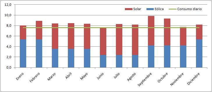

    Buenas, he estado releyendo los posts que comentabais al respecto de instalación hibrida y la verdad...no acaban de dar ninguna línea fiable a seguir.
    Hablan de trasladar una velocidad de una altura a otra...etc...pero no profundizan mucho en el tema
    Como evaluar una distribución de weilbull por meses...para poder comparar esa gráfica de obtencion de energía del viento con la demanda (mensual) de la vivienda y la obtención (mensual) de energía solar fotovoltaica...
    Para ver como será el sistema y que meses hará peor viento o mejor para evaluar el sistema y seleccionar bien las potencias y asegurar el tiro, que siempre estaremos por encima de la demanda.

    Cita Iniciado por RA+ Ver mensaje
    Una aproximación sería (desconozco el margen de error), partiendo de los datos de viento por estaciones a 80 m que facilita el idae, trasladas esos datos a la altura de montaje del aerogenerador con la rugosidad que tengas en el emplazamiento.
    Con eso, tienes datos suficientes para evaluar recurso por estaciones (que es mejor que nada), esa producción estacional la introduces en una gráfica con la producción mensual de la instalación fotovoltaica, después con los precios de cada tecnologías ajustas la proporción de cada con el objetivo de minimizar el coste para cubrir el consumo.
    Al final te quedaría un mix como el del gráfico.
