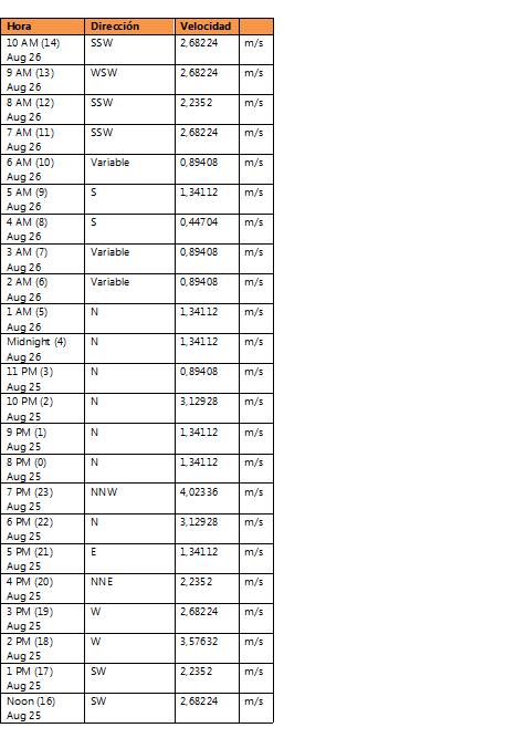

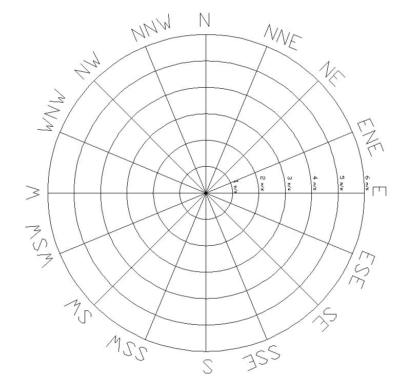

    hola a ver quien me puede ayudar y realizar la siguiente la siguiente rosa de los vientos de esta tabla
    mando la tabla y la rosa para realizar
    gracias de antemano

    Para hacer las rosas de vientos yo suelo utilizar un programa llamado Windpro, es bastante util por que solo subes los datos desde excel y el te da la rosa con otras graficas estadisticas de los datos del viento... pero viendo los datos q tienes son muy pocos, no alcanzas a un dia monitoreo asi q lo puedes hacer tu mismo xD, solo tienes clasificar los vientos en intervalos de 1 m/s, (si quieres puedes asignarle a cada intervalo un color para poner algunas convenciones..) luego trazas una linea con la direccion y magnitud q tienes para cada hora y yap...
