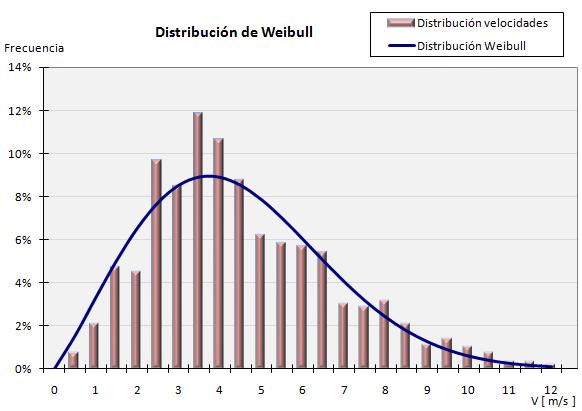

    Según estudios de energía eólica parece que la distribución weibull es la distribución estadística que más se ajusta a los datos del viento, desconozco como puede afectar a los cálculos utilizar una distribución u otra.
    Adjunto la distribución de frecuencias donde se aprecia que la curva weibull se ajusta más que una distribución normal.
    Miniaturas adjuntadas Miniaturas adjuntadas Duda sobre uso de probabilidad de weibull-distribucion_weibull.jpg
