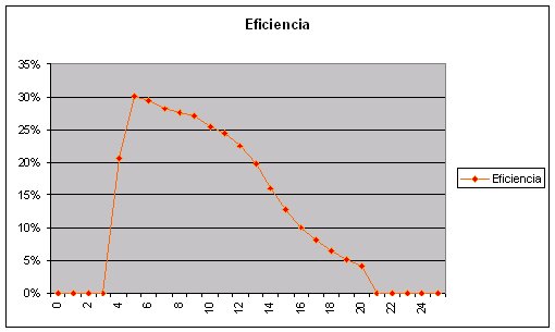

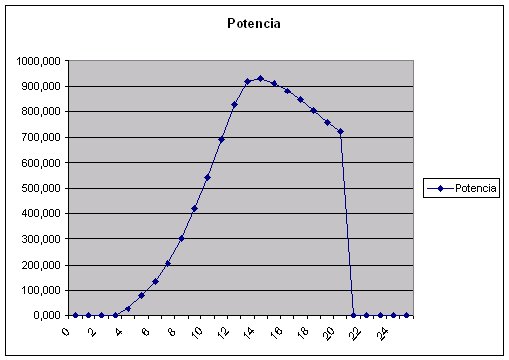

    Te pongo también las curvas de potencia y eficiencia de dicha turbina. Y de paso he cambiado a una Bornay 600 por comparar, y como tiene una curva de potencia más favorable a bajas velocidades, con los mismos datos de viento te daría estos resultados:
    Media diaria: 1.06 KWh
    Media mensual: 31.74 KWh
    Total anual: 373.72 KWh
    Por lo general las Bornay trabajan bien en la zona baja y media de velocidades de viento, mejor que las de Southwest Windpower.

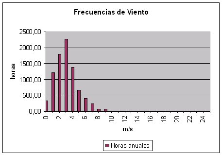

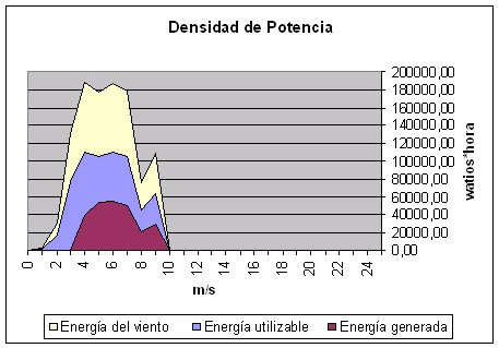

    Energia de viento, energia utilizable y energía generada. ¿Cual es el valor correcto?
    A mi me sale según los datos que me has pasado de Oyon:
    350h 0m/s = 0kW
    1200h 1m/s = 0kW
    1800h 2m/s = 0 kW
    2300h 3m/s = 20W * 2300h = 46kW
    1400h 4m/s = 40W * 1400h = 56kW
    650h 5m/s = 70W * 650h = 45,5kW
    450h 6m/s = 150W * 450h = 65,5kW
    200h 7m/s = 220W * 200h = 44,0kW
    50h 8m/s = 300W * 50h = 15kW
    40h 9m/s = 410W * 40h = 16,4kW
    Total anual = 288,4kWh
    Media diaria = 0,79kWh
    ¿Es correcto este calculo y que he realizado ahora y he colgado antes? Es que no acabo de entender de donde sale el tuyo :S
    Me refiero, se parecen mucho y evidentemente mi numero de horas lo he tomado "a ojo" de la grafica que me has pasado y por eso tengo 288,4kWh en vez de tus 247kWh. Sigo sin entender lo de esas 3 energías y me sorprende notablemente que un aerogenerador de 600W genera más que uno de 900W sencillamente porque su curva se adecua más al viento, aunque evidentemente cuadra bien con la zona.
    Muchas gracias por toda la información!

    Energía del viento es la total disponible en el viento para la superficie de barrido del rotor del generador, lógicamente toda esa energía no se transforma en electricidad. Energía utilizable es la aplicación de la Ley de Betz a la cantidad inicial, que dice más o menos que un generador ideal no puede extraer más del 59% de la energía del viento. Energía producida es lo que realmente genera tu turbina, por debajo de la energía utilizable ideal. La diferencia entre ambas es la eficiencia de la turbina.
    Tus cálculos son correctos, la diferencia estriba en la poca precisión que nos da el Cener con la gráfica a la hora de interpretar los porcentajes. Y que tú has supuesto que a 3 m/s tienes producción, y según el fabricante la turbina arranca a 3.5 m/s. Pero es correcto lo que has hecho.
