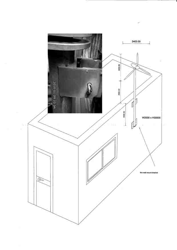

    Buenos días, he visto varios hilos en referencia a poner un aerogenerador en poste sobre pared pero me queda la duda de la viabilidad real ya que no he visto que nadie se haya animado realmente. Adjunto un pequeño diseño y agradezco cualquier comentario que me pueda ayudar a llevarlo a cabo. Creo que los vientos son necesarios y que algunos proveedores recomiendan enterrar el poste para mejorar la resistencia mecánica. La turbina sería de unos 600W, por si alguien conoce alguna turbina adecuada para esta instalación.La idea es poner una instalación híbrida solar/eólica, por lo que también me vale una turbina algo más pequeña y le añado uno o dos módulos fotovoltaicos.
    Muchas gracias a todos!

    El problema de pegar el tubo a la pared es la vibraciòn y el ruido.

    muchas gracias por el comentario. En este caso, y atendiendo a los comentarios hechos en otros hilos, he puesto el generador en una pequeña cubierta para el coche. Me preocupa mucho saber como reforzar para que no arranque el viento el tubo.

    Vientos seguro, y cuanto más alto mejor, entendiendo por alto 8 o 10 metros. Tienes buen régimen de viento en tu zona? Están todas las direcciones limpias de obstáculos? Porque si no te puedes llevar desagradables sorpresas con la producción eólica.
    14.170
    Predeterminado Respuesta: aerogenerador en poste sobre pared
    Ponle unos vientos a diferentes alturas y direcciones, igual que las cuerdas de una tienda de campaña.

    el asunto es que como hay crios por la zona y los vientos no son precisamente algo que los crios puedan evitar, me gustaría evitarlos si es posible, por lo menos los que vayan al suelo, poner al techo de la casita es posible, pero creo que poco efectivo

    Pues entonces olvídate, sin vientos al primer vendaval en condiciones te dobla el mástil.

    Pero segun tu dibujo si podrias poner vientos, solo que a las paredes y techo de la construccion, sin riesgos para los crios, para el viento que te faltaria solo tienes que poner un tubo en perpendicular a la pared donde amarras el poste. Saludos.

    Sin vientos ,olvidate,al primer vendaval iras lejos a buscar los trozos.
    Al ponerlo en la pared,si es una zona no habitada,quizas,y en el silencio de la noche ya me diras si hace ruido.
    Lo ideal seria apartarlo de la casa,si tienes terreno,y bastante,para que no te perjudique ni te forme turbulencias..., subirlo como minimo a 8 metros,como bien dice breitling,pues cuanto mas alto menos turbulencias....,y los vientos(anclajes) cuanto mas fuertes mejor.
    Puedes hacer unos buenos postes,con sus cimientos y elevarlos a una altura conveniente,por ejemplo a dos metros,y apartir de ahi lanzar el vientos al poste.
    Si puedes tener una torre autosoportada seria lo mejor.
    Te aconsejaria no ponerlo en la pared,aunque nos guste tenerlo cerca, no es lo mejor

    Hola, nosotros pusimos uno en torreta autoportante, soldada a una chapa que sujetamos en el hormigon con tornillos "split", y al lado de la caseta donde están las baterías, cargador, etc, no te puedo decir si vibra o no ya que yo no vivo allí, pero el dueño no ha protestado nada.
    Tambien sujetamos la torre,para evitar vientos a la pared de la caseta con varillas roscadas y pletinas amarrando la torre a la pared.
