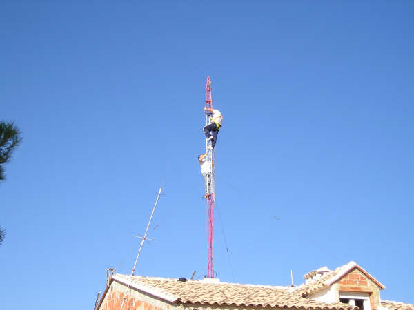

    Predeterminado Respuesta: Fabricantes de torres eólicas
    Este soy yo con una torre de 7.5m.

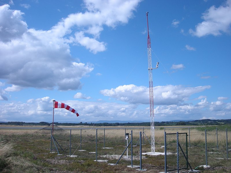

    Aquí tienes la mia, son 10 metros en el tope de mástil, tres vientos para arriostarla bien, y base abatible. Es el modelo de 180 mm. de Sonicolor. Dos personas la bajan bien, una en uno de los vientos sueltos y la otra sujetando la torreta por debajo.
