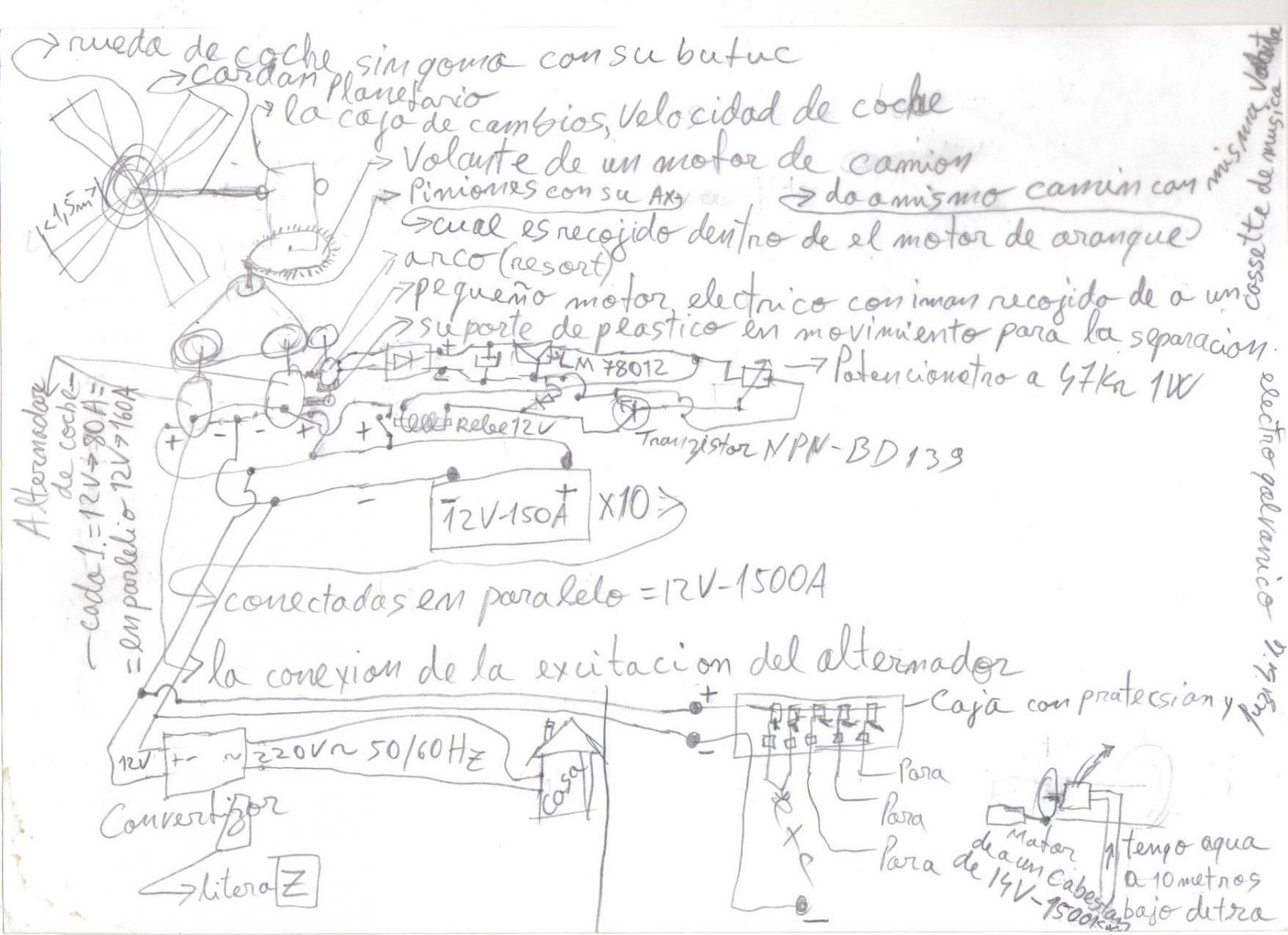

    Ok en primero disculparme de cómo me exprimo y de cómo escribo, vivo de poco tiempo en Madrid yo uso el traductor de google y office xp, mira te mando un diseño con lo que he construido cada vez que vaya en meses de vacaciones de agosto todos son construido con mi mano inclusivamente he proyectado y construido el circuito electrónico muy necesario en abrir y cerrar de la excitación del alternador para no me come baterías entonces cuando no tengo suficiente viento en cosa de bombas…. de verdad no me necesitaba pensar mas profundo por que tengo agua a 8 metros bajo de tierra entonces cuando no llueve y cuando llueve agua es a 6 o 7 metros depende de como llueve, motor de mi bomba es un electro motor de a un ((cabestan) no se como se dice en idioma Española) el (cabestan) estaba a una maquina cual se utilizaba para girar y mover una palanca de una antigua maquina militaría, características de motor es de 14Voltios; 1500Watios y me funciona muy bien en mi caso Amperios de trabajo el amperímetro indica q el motor come mas o menús de a 80 a 120Amperios en mi caso mas exacto depende donde utilizo agua y también depende y a que altura utilizo agua.
    Características de bomba es una bomba recogida de a una motobomba cual tenia motor mecánico de (1CP Caballos Pawer) 1HP
    Crees que te puedo ayudarte pregúntame

    Buenas, este diseño esta escrito perfectamente, a lo que iba:
    Todos estos mecanismos mecánicos, no ofrecen mucha resistencia al arranque?
    Como va para empezar a girar, que velocidad de viento?
    Y que revoluciones tienes en las palas?

    Tiene resistencia, hoo hoooo y tiene muy, muy buena resistencia de donde ves uste que no tiene resistencia que quieres decir que se rompe palas o se rompe ella caja de cambios o suporte de alternador o electrónica para motivo que es demasiado simple no o se rompe suporte de eolica
    Uffffff amigo hablas de como mi eolica es construida de papeles
    Este diseño no es un diseño técnicos paso con paso es un diseño para expresar mí que quieres un diseño paso con paso cual necesita 10 hojas y una semana de escribir
    Técnicamente hablando lo que quiero expresar de este diseño entiende toda gente con experiencia en esta cosa.
    Ustedes posibles sabes hablas solo que escribe en libros y en practicas no tienes ningún construcción de tu mano, para ver como éxitos que los pequeños problemas
    Perdóname amigo es una grande diferencia de a que sabes por a que puedes demostrar
    Cuestión en vida no es que sabes y es que puedes demostrar
    Si te interesa vele en mes de augusto pe mi cuenta (todo con mi dinero) te invito en mi país para o ves y para le ases proba como quieres en resistencia de ella puedes, tardas todas la vacaciones no es problema de casa y de comer tengo tres casa y mi familia son buenos agricultores

    Hola M_8012_PV,santie lleva razon,con el diseño que has hecho a mano alzada,se sobreentiende mas o menos tu idea que yo ya habia visto en el libro de lo hermanos Urquia,pero hay que comprender un poco tambien que no dominas el español y te quieras espresar de una forma mas grafica.
    Pero las preguntas que te esta haciendo santie no son dificiles de contestar,y se refiere exactamente a eso,que un molino con un multiplicador le cuesta bastante mas arrancar,pero tambien hay que mirar en que zona esta colocado el molino,y quizas tenga viento suficiente para esa caja de cambios.
