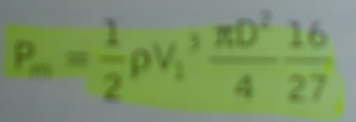

    Smile duda formula betz
    Hola me llamo Angel y tengo una pequeña duda como saco lo potencia maxima teorica y real de un aerogenerador que sus que cuya helice tiene u diametro de dos metros cuando la velocidad instantanea del viento del viento es de 36 km/h me habian comentado que era con la formula betz

    La imagen está un poco borrosa pero es la formula de la potencia máxima para cualquier rotor de diámetro D ,con velocidad de aire V y densidad ro. El valor de 16/27 se asocia con el coeficiente de potencia Cp y es el limite de Betz.
    Miniaturas adjuntadas Miniaturas adjuntadas duda formula betz-dsc08969bis.jpg
