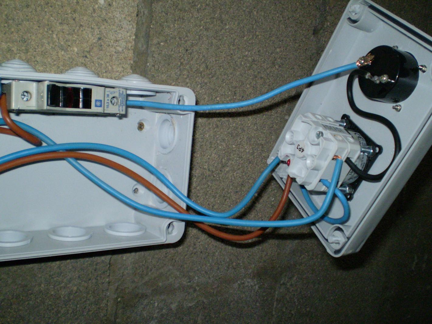

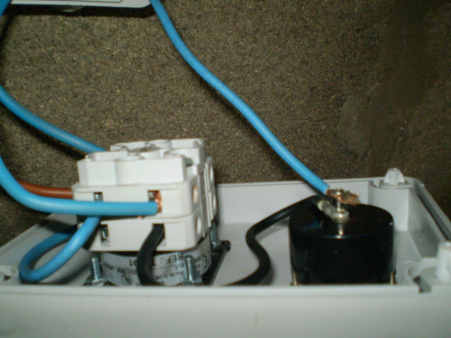

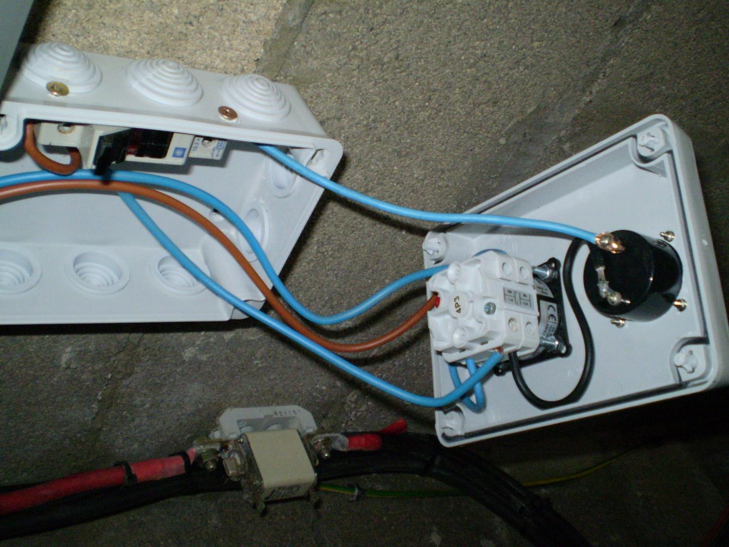

    Hola os adjunto unas foto de conexion de mi aero para saber si esta bien montada las conexiones ya que no he visto moverse el amperimetro, y espero me puedan ayudar a saber si estan bien las conexiones o podria mejorar en algo. un saludo espero vuestra ayuda

    Hola Melena, ¿El amperimetro no deberia de llevar dos conexiones?

    Hola a todos en efecto las lleva uno es el cable negro y el otro el azul que viene del fusible, pero no me ha ido bien y lo he conectado el aero directo a baterias, en espera de mas informacion a mis dudas. un saludo taverok.

    Sigue el esquema de arriba,espero que tu aerogenerador sea autorregulado con salida de dos cables, si no es asi dimelo y te busco otro esquema, ten en cuenta que el amperímetro debe ir en serie y que tambien puede ser que este roto.Un saludo.

    En un principio parece que las conexiones están bien hechas. Te comento que estos días atrás con el aire que ha hecho, los amperimetros que y o tengo montados no han superado los 6 A. Recuerda que las curvas de potencia de estos aparatos no son muy de fiar. Necesitan vientos con velocidades muy altas para empezar a producir,
