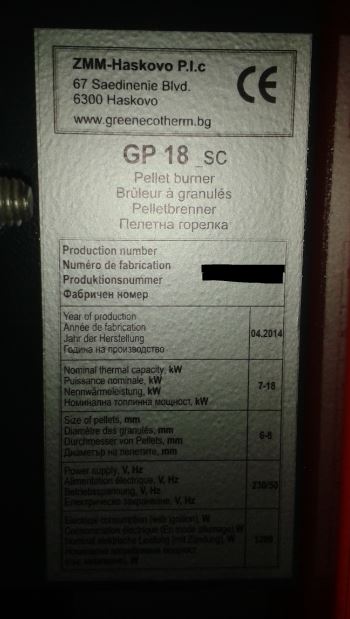

    Una aclaración para el usuario jujororo, la caldera es de 15kw, el quemador es de 18kw con opción a 20kw. Que me corrija el SAT, pero la caldera no debería funcionar a más de su potencia nominal. Te subo una foto de la pegatina lateral que hay en la caldera.

    Y aquí la etiqueta identificativa del quemador.

    La caldera tiene opción de subir la potencia del quemador a 20kW pero en casos excepcionales donde por temas climáticos se precise de más potencia.
    Con el nivel de potencia 4 (llega a 5 niveles) y con un tiro de chimenea adecuado se alcanza un rendimiento del 89%.
    Esta caldera ha sido recientemente clasificada como clase 5.
