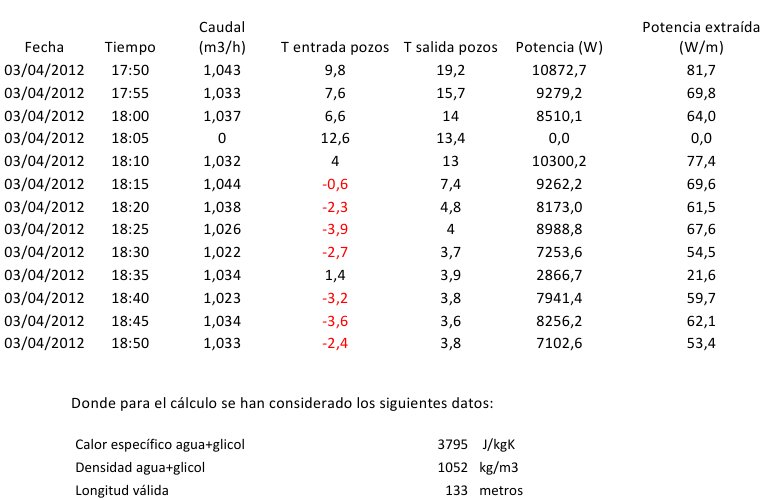

    Los pasos a seguir es auditar el sistema, si se han ofrecido a estudiar los caudales, aprovecharia para hacerlo bien. Conocer los caudales de cada pozo, más la temperatura de entrada y salida de la Bomba de calor al terreno. Además todo esto funcionando en continuo durante algunas horas.

    Estos días han hecho mediciones de caudal y temperaturas de entrada y salida de los pozos tomando muestras cada 5 minutos durante 1 hora. ¿Es eso auditar el sistema? Los resultados que han obtenido son los que se ven en la imagen:
    Nos han comentado que esas temperaturas negativas no son normales , pero la empresa que nos hizo la instalación, en el informe que acompaña a las mediciones, dice que las perforaciones están disipando ratios de potencia adecuados para este terreno y se basan en la normativa alemana.

    Después de las mediciones, las que he posteado en el mensaje anterior, como solución nos proponen conectar un aerotermo a la bomba de calor (airwell) de manera que así se compense la falta de capacidad de disipación de las perforaciones. Sin embargo, no sabemos si esos resultados pueden garantizar que los pozos que quedan estén bien, además en el circuito externo sigue habiendo pérdidas de presión. Le hemos dicho a la empresa que nos haga un estudio serio de los consumos que ellos estiman que podemos tener con esa solución. Les hemos pedido también que, dado todos los sobrecostes y los muchos perjuicios que llevamos en año y medio, contemplen la posibilidad de olvidarnos de la geotermia y de que nos pongan un buen sistema de aerotermia. De entrada no quieren, porque dicen que el rendimiento no va a ser mejor, que los COP que publican los fabricantes son ensayos de laboratorio. Ya imaginamos que aunque no lo dicen eso les saldría bastante más caro, pero ¿pueden tener razón en lo que argumentan? Os agradezco vuestros mensajes.
