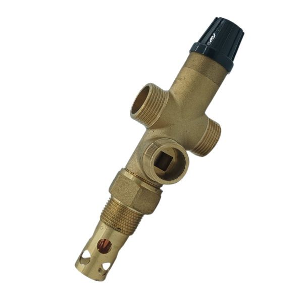

    Os cuento lo que tengo en mente a ver si alguien me puede orientar un poco.
    En principio iba a instalar una estufa de leña en el salón de la casa del pueblo, pero en gran parte por culpa de este foro, jeje, ahora me estoy planteando la instalación de una termoestufa de leña para conectar a un sistema de radiadores de unos 75 elementos y así calentar toda la casa en lugar de solamente el salón. Además donde he comprado la estufa me la cambian sin problema por una termoestufa. Un vecino me regala los radiadores de aluminio que quitó hace unos años de su casa y estos me vienen perfectos en cuanto a número de módulos, solamente sería separar uno para hacer dos más pequeños, así que estoy ya convencido.
    Leyendo todo lo que haría falta creo que sería esto, a parte de la instalación toda de cobre para evitar problemas: Vaso de expansión, válvula de sobrepresión, de descarga térmica, de llenado automático, bomba circuladora, purgadores automáticos, termostato de abrazadera para la bomba y varias llaves de paso/cierre.
    La gran duda que tengo es con la válvula de descarga térmica y la de llenado automático. No termina de convencerme poner el llenado automático más que nada por si alguna vez tengo una fuga, ya que entiendo que estaría metiendo agua sin parar y se podría liar una buena.

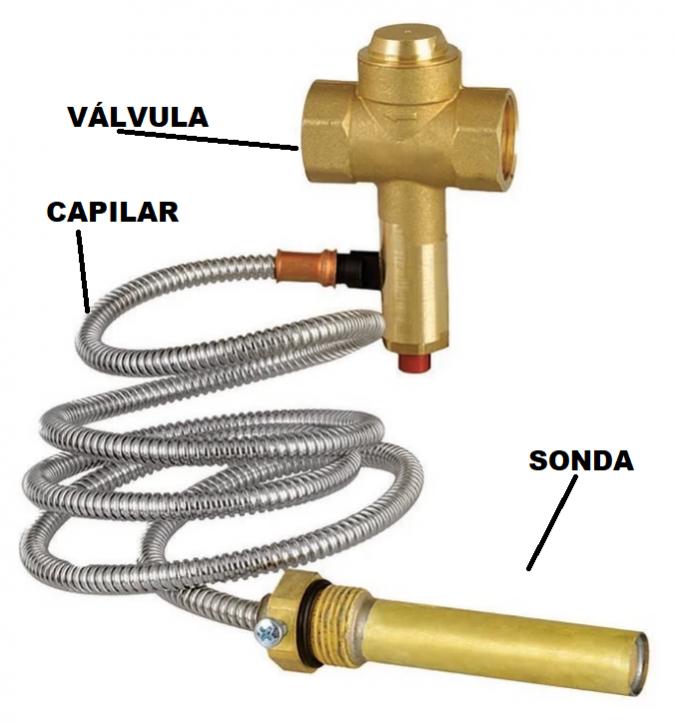

    Por otra parte, por el tema del acceso al desagüe, pensé en poner la válvula de descarga térmica justo encima de la termoestufa ya en el piso superior, a unos dos metros más arriba de la salida del agua caliente de la termoestufa, con un capilar de esa distancia y la sonda puesta a la salida del agua caliente de la termoestufa, ya que así podría tirar, llegado el caso, el agua a un tubo de desagüe que podría instalar sin problema en el falso techo, pero he estado leyendo que esta válvula de seguridad se debe poner lo más cerca posible de la termoestufa, mi gozo en un pozo, parece ser que me va a tocar picar el suelo y llevar un desagüe hasta la ubicación de la termoestufa.
    Como he dicho antes no me gusta la idea de poner la válvula de llenado automático y he pensado en sustituir la válvula de descarga térmica por una válvula termostática de dos vías, que viene a ser más o menos lo mismo pero que admite una entrada de agua de la red para aliviar la temperatura y compensar la bajada de presión, de este modo entiendo que podría prescindir de la válvula de llenado automático.
    También supongo que sería recomendable ponerle a la bomba un SAI, pero bueno con una batería de 12v y un inversor de corriente supongo que sería suficiente para aguantar unas horas ante una posible interrupción de la corriente eléctrica.
    Si alguien me pudiera dar su opinión os estaría muy agradecido.

    Buenas.....a ver, si por cualquier circunstancia se va la luz, la caldera irá calentando el agua, según el tipo de válvula de descarga térmica, sacará agua caliente para evitar la rotura, de forma paralela, al bajar la presión, la válvula de llenado automático, dejará entrar agua hasta el límite de presión que hayas regulado.
    Es muy importante que la sonda de la descarga térmica esté en el punto se mayor emisión de calor y eso es en la misma caldera. No inventes con esto o reventarás la caldera.
    No tienes por qué tener una fuga, pero si la tuvieras, efectivamente la válvula de llenado dejaría entrar agua de forma constante.
    Lo que comentas de la válvula termostatica....al final es lo mismo, vamos que bajo mi opinión no ganas nada.
    Tema válvula anticondensados, ok ponla evitarás suciedad, condensación y la caldera tirará mejor.
    Lo del SAI, pues es lo que hemos pensado todos los que tenemos caldera de leña. En mi caso, en 10 años, solo una vez se fue la luz, la descarga térmica funcionó y la de llenado hizo su trabajo. A raíz de ahí me compré un generador de 800 w, lo más pequeño que había....nunca lo he usado.
    Todos los años reviso válvulas, verifico que funcionan correctamente, reviso vaso de expansión, bomba etc...y sin problemas. Mínimo un deshollinado al año al finalizar temporada y una revisión al inicio para verificar que no haya entrado nada por la chimenea. Con esto, cero problemas.

    Lo primero muchas gracias por contestar, te comento algunas cosas.
    Cita Iniciado por JuarezAlex Ver mensaje
    Lo que tenía pensado en un principio era poner la sonda en la salida de la estufa pero la VÁLVULA tres metros más alta en el piso superior para que, llegado el caso, hiciera la descarga en un desagüe instalado a un nivel superior, vamos que la sonda iría donde se recomienda, ya que las he visto hasta con capilares de hasta 5 metros, pero esto lo he desestimado por que he visto que los fabricantes recomiendan poner la válvula como mucho a 1 metro de la termoestufa, aunque es un poco incoherente que haya capilares de 5 metros y que la válvula no se pueda poner a esa distancia pero bueno...
    Entiendo que la válvula termostática de dos vías añadiría agua de la red en el caso de que tuviera que actuar sacando agua del circuito por sobre temperatura y la válvula de llenado automático lo haría cuando bajara la presión del circuito sea por el motivo que sea, y esa es mi duda principal. Estas serían las válvulas térmicas, una con entrada de agua de la red y otra sin entrada y con sonda.
    Instalación termoestufa de leña-pice.jpg Instalación termoestufa de leña-valvula_seguridad_termostatica_2vias.jpg
    Así lo haré
    Tomo buena nota de tu experiencia muchas gracias.
