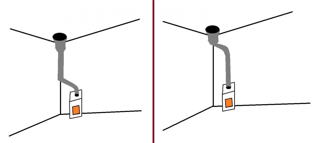

    Y ya por no dejar nada en el aire, como el agujero de la chimenea no está justo encima de la estufa iba a poner dos codos de 45 grados para salvar esa distancia para después poner tramo recto del tubo hasta el techo, ahora me queda la duda si poner los dos codos justo a la salida de la estufa o conectarlos a la ampliación del techo. Ilustro con un curtrepaint para que se me entienda mejor.
Nombre: eo.jpg
Visitas: 9
Tamaño: 23,7 KB
    Las dos configuraciónes se valen a nivel funcionamiento. Por estética prefiero la configuración de la derecha: salida recta de la estufa y poner los dos codos de 45ºC lo mas cerca del tubo de 200mm
