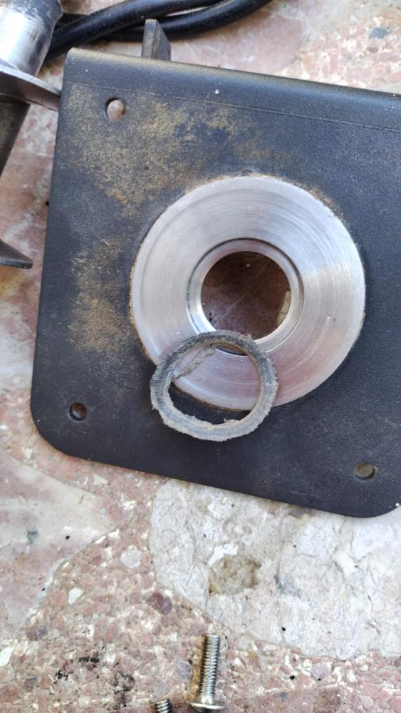

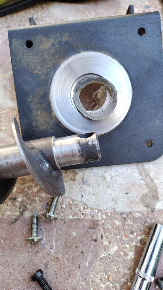

    hola buenas tardes, hace ya unos añitos que no me conecto y eso es bueno porque mi artel LS6AK no a vuelto a dar ningún problema y creo que fue sobre el 2012/2013, bueno vamos al lio voy a limpiarla y veo un montón de hueso de aceituna debajo del motor reductor ??? digo vaya aquí hay problemas, desarmo todo y veo que hay una junta-casquillo entre el serpentín y el motor y es lo que se ha roto, ahora pongo fotos, diréis como ha ocurrido pues le lleve la estufa hace unos tres años aun supuesto servicio técnico pero al final la arregle yo y se ve que cuando quitaron el serpentín no le pusieron una arandela que es la que se encarga de que no se estropee la junta o casquillo pero yo no lo sabia asta ahora y al no tener la arandela el hueso se ha comido o dañado la junta con el problema que se me va el hueso mas fino por ahí, y el problema es que no se donde conseguir dicha arandela o casquillo ya que es de plástico no de metal o acero agradecería vuestra ayuda como siempre la he tenido si la encuentro antes os lo comento pero estoy aun a la espera seguiré preguntando, haber si alguien ha tenido el mismo problema que yo.

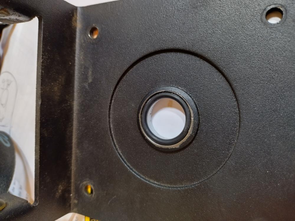

    No sé el diametro ni el grosor pero tal vez te sirviesen las juntas de teflon que existen en fontanería,

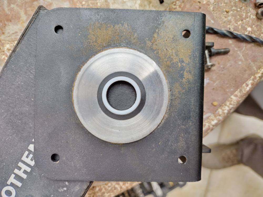

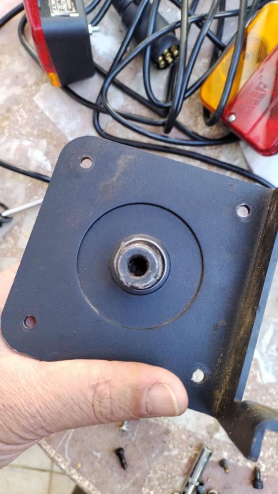

    Gracias torpe por contestar tan rápido, si así es la junta de 3/4 de teflón viene bien pero hay que poner exteriormente una de 1" y dentro la de teflón adema de una junta torica por debajo y parece que va bien ahora dejo una foto para que veas como ha quedado y para quien le haga falta

    he encontrado varios sitios pero la medida no es la misma el diámetro es 18 mm y la tienen en 16mm
    http://https://estufapelletsrecambios.es/shop/casquillo-para-estufa-598p.html
    su nombre para el que lo necesite es casquillo de fricción tipo valona
    http://adajusa.es/es/casquillos-de-f...340191599.html
    y hay mas sitios pero el problema es la medida
    http://https://adajusa.es/es/4167-casquillos-friccion-en-bronce-sinterizado-con-valona?q=Diámetro+interior-18mm
    también hay kits pero.. para palazzetti
    http://https://www.estufasycalderasmudejar.com/kit-bujes-sujecion-sinfin-palazzetti
    voy a probar y haber cuanto dura o si la encuentro pues ya os lo digo, el coraje que meda es que un simple casquillo te joda toda la estufa.
