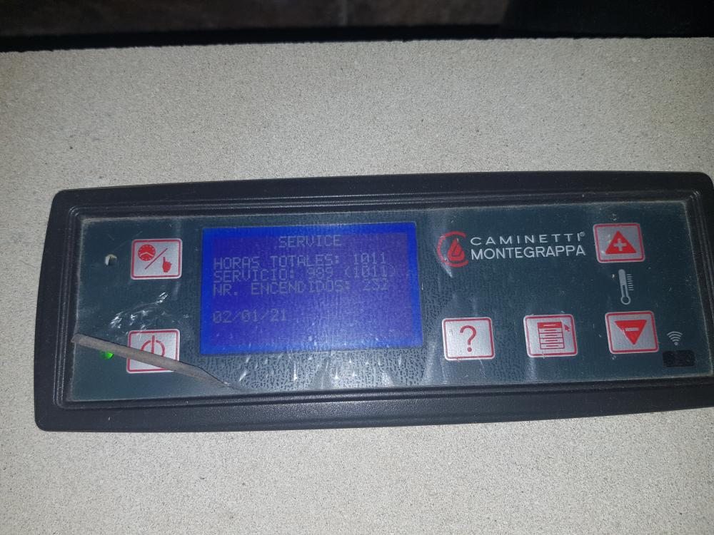

    este es el display

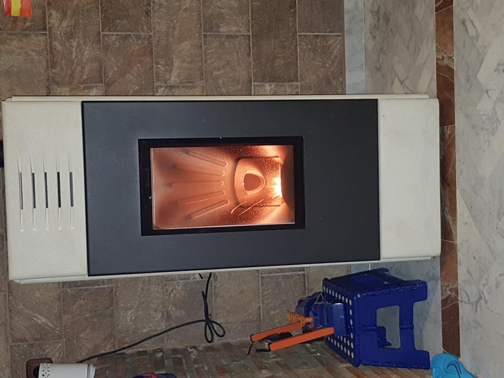

    y esta es la estufa, por fin e logrado subir las fotos,gracias

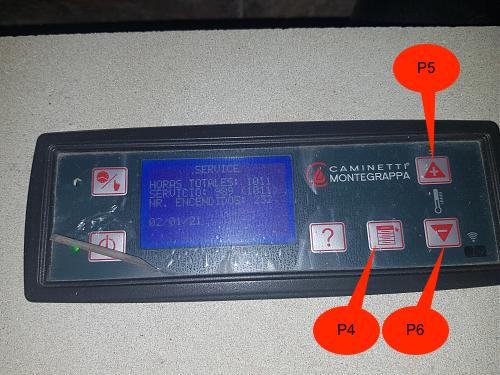

    Lo que he podido leer esta estufa no usa Micronova
    El procedimiento es
    • Pulsar P5 y P6 a la vez para entrar en el menu servicio
    • Pedira un código => poner 0009
    • Confirmar con pulsar P5 y P6 a la vez => entra en el menu servicio
    • Luego usar P4 para cambiar de No a Si
    • Confirmar pulsando P5 y P6 a la vez

    Muchisimas gracias Miguel! muy bien explicado, atención buenísima y resuelto rápido.
    Lo hice tal como me dijiste y entre en el submenú....ahora el contador está a 0 y 2000 horas por delante
    Me veia que me iba a quedar esperando y pasando frío, gracias por su atención, un abrazo!
