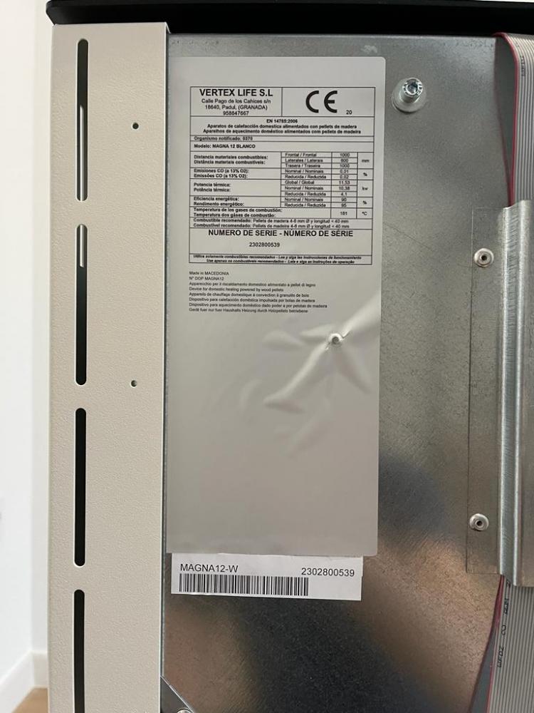

    He instalado una estufa WATT 12 comprada en Leroy Merlin, el problema que tengo es que el sin fin está constantemente marcha 1,6" y paro 1,6". Nunca para, como si estuviese en fase de arranque y no pasara a las siguientes etapas.
    ¿Sabéis por qué puede ser? Estoy buscando los parámetros porque debe haber alguno que le permita salir de esta fase de arranque y entrar en la fase de trabajo, pero no lo encuentro.

    Hola! Podrias adjuntar foto de la placa de caracteristicas trasera de la máquina? Existen ciertos modelos con el motor reductor en contínuo, modula voltaicamente.

    Buenas noches, muchas gracias por la respuesta, adjunto la foto de la placa.
    Con todo, lo que veo es que cada vez que caen los pellets se levanta mucha brasa y al final se llena todo de ceniza y algún pellet sin quemar, imagino que se podrá controlar con los parámetros el paro del sin fin.
    Lo que no sé es qué electrónica tiene ni el manual, si me pudieseis ayudar con eso me vendría genial.

    Muy buenas!! Qué tipo de display lleva, de 3 botones o 4?

    Hola! El de 3 botones, placa duepi.
