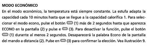

    Predeterminado Re: Estufa en modo Eco
    Hola Brisa5
    El menu Eco
    Tambien comprueba la temperatura del mando a distancia y de la estufa, creo que el mando actúa de termostato y la propia estufa tiene su sonda de temperatura
