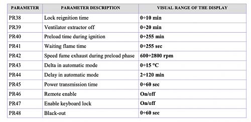

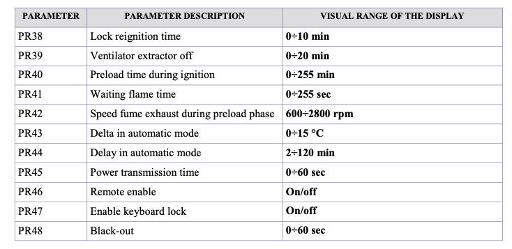

    El parametro a activar es el PR46, en
    M8-2 various adjustments
    This menu shows more parameters that you can edit. Press P3 to scroll through configuration parameters PR38 to PR48 (see APPENDIX A). To modify, press P1 or P2; to confirm, P3.
    After PR48, you can exit the menu by pressing P3 again.
    Hola Remiguel, el problema es que ede PR46 es solo para micronovas N100 y anteriores.
    Mi estufa monta el J042 y no tengo manera de encontrar ese parámetro.
    El J042 no sigue la nomenclatura de M8-2 y similar. Entras a pelo haciendo 1 click en botom menos, 4 click en botom encender y de ahi codigos A9 B9 C9 tienen cositas, pero no encuentro el codigo para PR46
