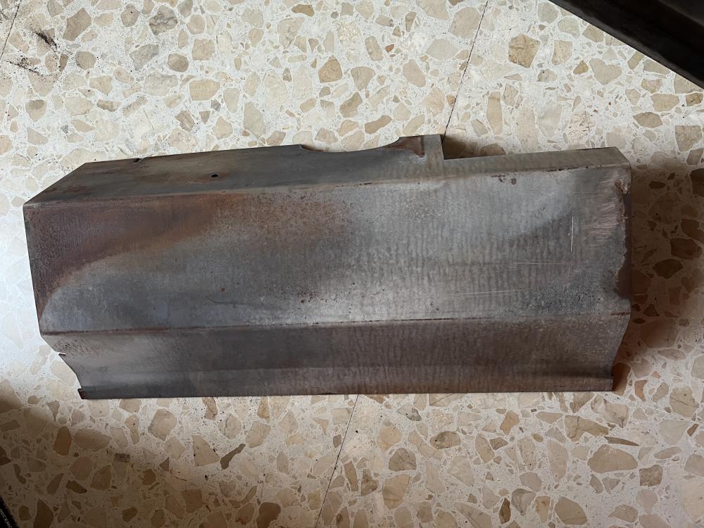

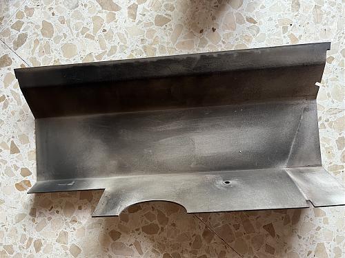

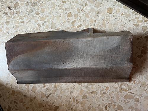

    Buenas noches, he observado que las paredes y algunas piezas de la estufa están algo deterioradas. Mi duda es que no se si seria posible pintarlas o causaría un mayor perjuicio en el funcionamiento de la estufa
    Adjunto algunas imágenes de como se encuentranPintar piezas estufa-img_1069.jpgPulsa en la imagen para verla en tamaño completo

    Hola se puede pintar con pintura anticalorica l hai de hasta 600 grados en varios colores plata .negro .o antracita

    Aunque creo que tú problema es por condensación o por desuso de la estufa

    Sí, me han comentado que puede ser condensación. Me pasó con un Pellets que use de ecofores hace unos años, luego cambié y ya no ha seguido avanzando. No obstante también he pensado que mi instalación podría mejorar si el tubo de salida a la calle lo cambio por uno doble anticondensacion, porque el instalador que me lo hizo me dejó uno normal igual que los que van por el interior de la casa

    No sé si es tanto por el pellet pero por el tubo seguro q si no es de doble pared en el lado de fuera la condesación es importante si el grado de umedad del pellet es alto combustióna mal i ahuma .crea restos en los paredes i el brasero la corrosión es por la condesación que aparece después de apagar la estufa

    Cambia los tubos exteriores o calorifugalos. Lo de pintar las chapas es trabajo perdido, en cuanto enciendas la estufa se quemarán. Lo que puedes hacer es al final de temporada limpialos bien y dale una mano de algún antioxidante para evitar el deterioro y en cuanto enciendas abre las ventanas para que salga el olor. Lo más importante es el primer párrafo.
