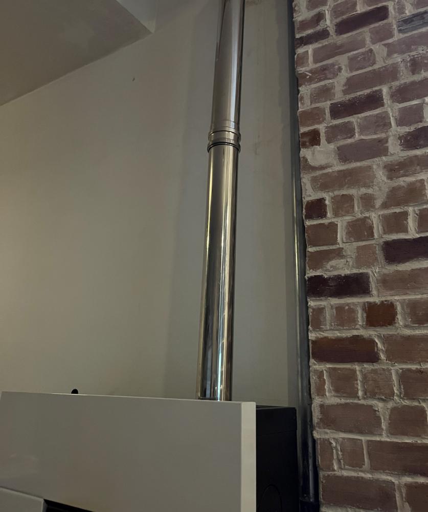

    Predeterminado Limpieza anual tubo salida superior
    Hola buenas tardes.
    Voy a reaizar la semana que viene la limpieza de los tubos con el deshollinador manual. El problema que tengo la salida del tubo por la parte superior de la estufa y no veo que por dentro haya ningún registro para poner limpiarla, con lo que imagino que tendré que desmontar la estufa y realizar de nuevo obra para colocar los tubos .
    ¿Hay alguna forma de deshollinar? Si lo tengo que hacer así, he pensado al montarlos en poner uno extensible, y al año que viene con recogerlo... no sé.
    También me he puesto en contacto con Eider Biomasa para pedir el código de reseteo de la Pasillo 8 y no he tenido respuesta. Si alguien me lo pudiera facilitar...
    Un saludo y buen fin de semana.
    [email protected]

    Predeterminado Re: Limpieza anual tubo salida superior
    Prueba con el código 1001.
