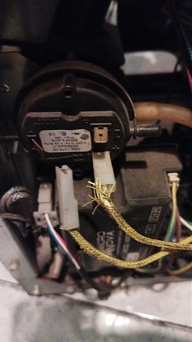

    Predeterminado Alarma 8 fallo presión estufa fm bp ch1
    Buenos días.
    Tal y como digo en el título, hace un par de días que estoy teniendo esta alarma.
    He abierto la estufa, la he limpiado de arriba abajo, he limpiado la salida de humos, los tubos, la chimenea, he quitado las placas para limpiarla por dentro con el aspirador, incluso he soplado por si había algo más que el aspirador no cogía y me sigue dando fallo alarma 8.
    En una de las veces que la he abierto para seguir probando cosas, se me ha desconectado una clavija y ahora no sé en que pletina ponerla.
    ¿Me podríais guiar? ¿Os ha dado alguna vez esa alarma? ¿Cómo la quitasteis?

    Solo paso para decir que aparentemente ya está arreglada la alarma. Al parecer el tubo que va desde el presostato hasta el estractor estaba obstruido por el mismo tubo y dentro de la estufa, he podido meter un tornillo largo y la he desatascado.

    Hola, a mi me ocurre lo misma con la alarma 8. Me podrían enviar una foto del tubo que comentas para saber donde está y poder aplicar la misma solución tuya. Gracias

    Es un tubo de goma transparente...en la foto parece q se ve ese tubo.
