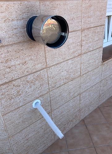

    Predeterminado BRONPI ZOE me salta alarma AL 9 FALTA FLUJO constantemente

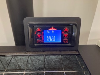

    Buenos días,
    hace un año compré una estufa Bronpi ZOE pero casi no estoy en casa por motivos de trabajo. Los pocos fines de semana que estoy, no hay manera de que permanezca ni dos horas encendida. Me sale el fallo que comento de "FALTA FLUJO". Al principio aguantaba más horas sin el error, pero creo que nunca ha estado encendida más de 8-10 horas seguidas. He leído mucho por el foro sobre parámetros y he probado a bajar la cantidad de pellet un poco en en menú técnico, pero sigue saliendo el dichoso fallo.
    El caso es que no para de saltar esta alarma:
    AL 9 FALTA FLUJO
    He probado a cambiar de tipo de pellet pero falla igual. El manual pone que puede ser por falta de aire a la entrada o problemas con humos en la salida.
    Cuando instalamos la estufa y vino el técnico a la puesta en marcha tomaba el aire de dentro de la vivienda. Posteriormente, hice un taladro y ahora la tengo con toma de aire conectada al exterior, por lo que no se si puede ser debido a ésto... pero me extraña mucho.
    Por cierto, cuando salta la alarma y se apaga, miro el cenicero y casi no tiene suciedad ni ceniza, no está taponado ni nada. (Tampoco aguanta más de dos horas sin pararse... lógico que no haya ceniza en el cenicero).
    Gracias por leerme y si alguien tiene alguna idea, le agradezco su ayuda.
    Adjunto fotos de la instalaciónNombre:  IMG_0984.jpg

    Hola..prueba a subirle un poco el extractor de humos.
    Parámetros estufa y reseteo service

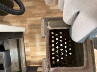

    He hecho una limpieza a fondo de tubos y zona de humos de la estufa pero se para igualmente. Voy a probar a modificar el tiro por la parte de fuera los próximos días y os cuento. Saludos

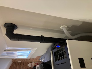

    La instalación de humos de salida que puse para probar es sencilla:
    codo (el de la foto) -> tubo de 50cm atravesando el muro -> codo (para volver a darle salida vertical)
    y en ese codo, coloqué los 3 tubos de 100cm que tengo (de canalización de aire caliente de 80mm) para chimenea (por probar) y el sombrerete antiviento. Ya lo he desmontado, estuve allí dos días durante el puente y no había manera de que funcionase mejor.
    Como comenté, antes de probar esto, hice limpieza de tubos, zona de humos de salida de la estufa y con todo limpio, volvió a pararse de la misma forma que sin este montaje en la salida.
    Normalmente lo tengo directamente con la salida horizontal y sombrerete antiviento al otro lado del muro. Adjunto una foto de cuando puse la toma de aire al exterior.BRONPI ZOE me salta alarma AL 9 FALTA FLUJO constantemente-captura-pantalla-2021-12-10-las-20.46.31.jpg
    ¿Podría influir en los parámetros el hecho de que tenga activada la canalización de aire caliente? Aunque no la active, quiero decir, porque he probado de todas las maneras y con todas las potencias.
    Gracias y un saludo.

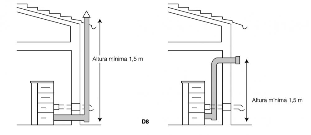

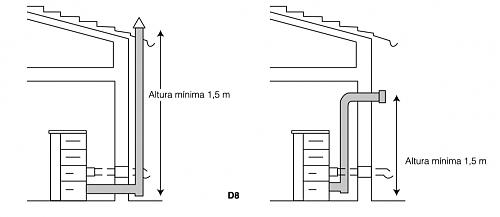

    A ver manchego, cuando yo hice la instalación y según indica el manual debes de tener en la salida de la estufa al menos 2 metro de tiro directo y sobre esos tubos montar codo para salida a fachada.
    Ya sabes que al montar el tubo de salida de la estufa, has de conectar sobre el rebosadero que será de unos 20cm.( no me acuerdo exactamente) y por encima de él montar la T de conexión a la estufa.
    No se si esto te aclara algo.
    Si tienes el manual de la estufa y te lo lees detenidamente lo tendrás más claro.
    Esa instalación que tienes es insuficiente, te falta tiro.
    Si necesitas, mañana me conecto en el ordenador y te mando imágenes del montaje.
    Y si quieres mandame a flomar1958arrobagmailpuntocom

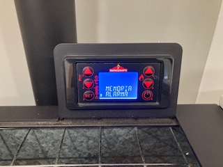

    Gracias por su respuesta Flomar,
    cuando estuve mirando las estufas de pellet, antes de comprar esta Bronpi Zoe, estuvimos mirando el manual e indicaba que la altura mínima del tiro es de 1,5m (que es la altura que indica el manual) y por las características de la buhardilla, era muy complicado perforar el forjado del tejado y lo sacamos por la pared en horizontal. La altura que tiene el tiro por la parte interior es de 1,6m y al principio no daba problemas.
    La próxima vez que vaya, probaré a subir la potencia del extractor de humos, pero no se qué parámetros del menú hay que cambiar... ¿alguien lo sabe? gracias de antemano.

    El problema que tienes es el debimetro sucio (en el mejor de los casos) o petado. El debímetro (o caudalimetro) es una pequeña pieza que va donde colocaste la manguera de toma de aire.
    En caso de que esté roto el precio es de unos 40€ y se puede desactivar momentaneame (o para siempre, y no voy a ser yo el que te diga cómo se hace, ni te recomiende hacerlo aunque haya muchísimas estufas que no lo llevan) DESDE EL MENÚ TÉCNICO.

    Buenos días, ayer estuve probando a subir la velocidad de salida de los humos en el menú técnico y parece que aguanta más tiempo sin apagarse. La tuve durante unas 7 horas y no dio error. Digo parece, porque sólo pude estar probando durante el día de ayer.
    Subí la velocidad de humos en MENÚ TÉCNICO->AJUSTES DE FABRICA. Lo hice para todas las potencias, de P1 a P5.
    Pero me surge una duda:
    Cuando trabaja en POTENCIA 5, por ejemplo, está claro que tendrá que funcionar a lo que he programado antes para esa potencia, pero...
    Cuando alcanza la temperatura (pongamos 20ºC) y pasa a TRABAJO MODULACIÓN,
    ¿sigue con los parámetros de salida de humos que le he puesto para Potencia 5?
    ¿o hay que ajustar otro parámetro distinto del menú técnico para cuando pase a TRABAJO MODULACIÓN?
    Lo digo porque aparentemente baja la velocidad de humos y se nota un cambio de sonido en la salida exterior.

    Buenos dias,Cuando modula baja a potencia 1 y con los parámetros que tengas en potencia 1.

    En ajuste técnico-> A9-> ajustes fabrica-> hay una opción para regular la velocidad de los humos de salida para cada potencia y otra para aire de salida para el aire que saca la estufa en cada potencia también … entre otros parámetros que muchos no los toque porque no sabía para qué son.
    En humos de salida le puse de 1600 en P1 hasta 2200 en P5 creo recordar … todos los subí un 15 - 20% aproximadamente
