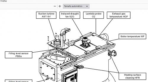

    Me he metido en la documentación tecnica de esa caldera, y a primra vista observo lo siguiente primero que te salga el error 30 indica que por algún motivo no hay flujo suficiente de humos, por lo que la caldera reacciona aumentando la velocidad de humos, y cuando no es capaz de producir el flujo necesario después de un tiempo actua el presostato y la apaga, hasta aquí el comportamiento es normal. Pero lo que no me cuadra es que ese problema no se produzca en el funcionamiento normal de la estufa y si en el proceso de estabilización. Observo que al ser una cladera profesional y no una estufa, está dotada de una sonda lamda, lo que hace esa sonda es ver la cantidad de oxígeno que hay en los humos y regula el ventilador de humos para que la combustión se realice de una forma perfecta y con la mínima cantidad de O2 posible, pero esto no me cuadra con que al aparecer la alarma 30 observas un incremento de la velocidad del ventilador de humos y a pesar del aumento de la velocidad baja el flujo. Por lo tanto la prueba que yo haría es colocarme en la caldera y observar el ruido del ventilador de extractor de humos pra ver si cuando te dice que está incrementando la velocidad de humos es cierto o no y si observas que no se incrementa la velocidad entonces podría ocurrir que el ventilador está recibiendo dos ordenes contradictorias una la de bajo vacío y otra de la sonda lambda.
    feb 2021
    Soria
    970
    Predeterminado Re: Caldera hoval de pellet

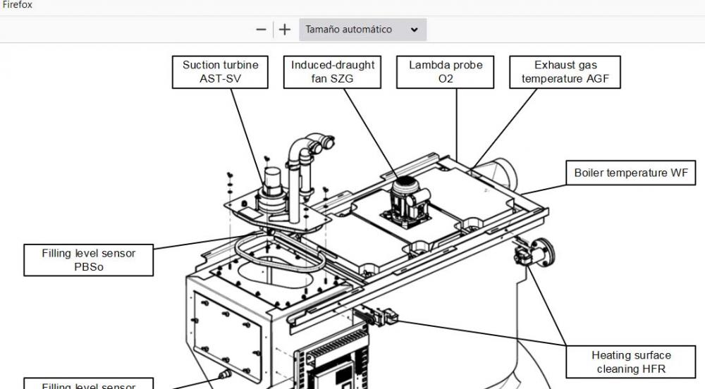

    No se si la estufa hace un autochecking de la sonda lamda o hay que preguntárselo, si hiciese un autochecking deberá aparecer el error E-19 o W-19, te mando un pantallazo de la ubicación de la sonda lambda, lo que para mí ahora parece claro que la centralita no detecta el flujo necesario del caudal de humos, bien porque realmente no lo haya `por obstrucción de los conductos lo que parece muy improbable debido a la limpieza exhaustiva, bien porque no haya flujo real de humos por que la información que le llegue al ventilador le impide alcanzar la velocidad requerida. y la última y más remota que el ventilador esté a la velocidad adecuada y no lo detecten los sensores. Por otra parte que hace la caldera si una vez encendida y antes de alcanzar la temperatura que te da los poblemas la apagas.
    Miniaturas adjuntadas Miniaturas adjuntadas Caldera hoval de pellet-lamda-hoval.jpg

    Buenas tardes.ya había pensado en eso pero el técnico no me hizo caso cuando le hable del tema .no puedo abrir el pantallazo que as mandado .la sonda puede ser que esté en la parte de atrás de la caldera al lado del extractor de humos ?eso que es quitarla y limpiarla yya está no ?
    feb 2021
    Soria
    970
    No puedes abrir el pantallazo pero sí verlo, ayer descargué dos pdf uno service enginer instructios de donde he sacado el pantallazo y en el que incluso figura un diagrama de bloques de lo que te pasa y otro operating instructions, si tienes problemas en descargarlos mandame un privado con tu correo electronico y te lo envío. La respuesta del técnico es muy española, hago una chapuza pero el equipo funciona a su manera y no me compliques la vida, pero no arreglo el equipo, eso en un equipo muy costoso ni que pensar lo que hará ese tecnico con un equipo económico. Antes de nada comprube como te he dicho el ruido del ventilador. Su ubicación exacta la desconozco es la que pone lammda probe O2. Estas sondas son parecidas a la de los coches aunque funcionan a una temperatura diferente, por lo que si tienes un amigo buen mecánico de coches llevasela antes de hacer nada y que te la eche un vistazo.
