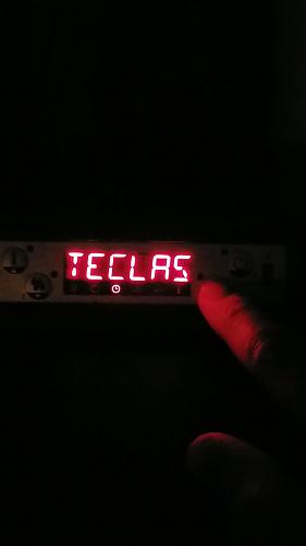

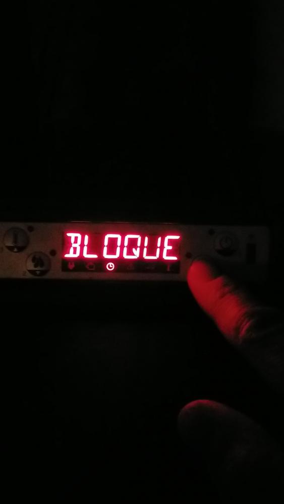

    Buenas quemadores de pellets, tengo este problema con la cointra, que no me deja cambiar nada, ni potencia, ni temperatura ni nada de nada. Me sale teclado bloqueado y no se el porque, hasta hoy nunca me salió y no se el porqué tampoco. No puedo cambiar nada de ninguno de los menús. Hay alguien que supiese alguna combinación en las teclas o algo para desbloquear el teclado, he probado de todo y no consigo quitarlo. Gracias de antemano si hubiera alguien que sepa decirme algo. Un saludoCointra Layna - teclado bloqueado-img_20210103_20244820.jpg[ATTACH=CONFIG]23898

    Yo me lo guiso y yo me lo como, al encender la chimenea me salió falta depresión y fue ahí cuando desapareció el teclado bloqueado, aproveche y fui al menú 10 y desactive dicha opción.
