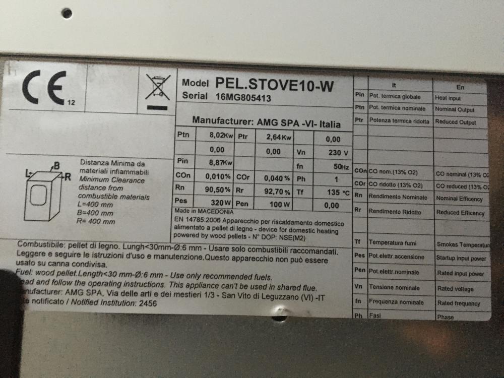

    Hola buenas tardes y feliz año nuevo. Mi duda es la siguiente, tengo una estufa de 10kw desde hace varios años y siempre ha calentando bastante bien, llevo un par de años utilizando pellets nova lenha.
    Este invierno noto que la estufa calienta menos y le cuesta bastante alcanzar la temperatura, de hecho la tengo puesta a 20 grados y en 4 horas solo ha alcanzado los 18 grados.
    Leyendo por el foro he visto lo de los modos 08-5 y 08-6, y no se muy bien si debo tocar eso, no la diferencia que hay entre ambos modos.
    También tengo apuntados los parámetros del ut4 que poco a poco he ido ajustando, aunque no consigo que el cristal se quede limpio, se pone un poco negro.
    Agradecería si alguien puede ayudarme un poco, porque no entiendo mucho y no sé si habré tocado algo o se me estará escapando calor por algún lado. Muchas gracias

    Este año Nova Lenha es peor que otros años.

    Yo creo que deberías poner el nombre de las estufa por que de 10 KW hay muchas
    Buenos días, adjunto una imagen dela placa trasera de la estufa, según la cual pone que es una stove, aunque el técnico cuando la instaló comento que era una kalor Miriam, no se la diferencia que habrá entre ambas o si es la misma estufa.
