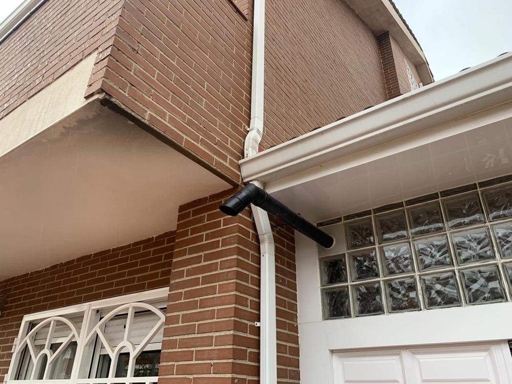

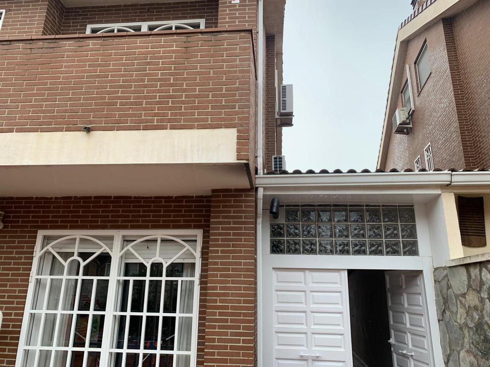

    Tengo una estufa Netflame desde hace un año, y al final de la temporada pasada y estos días me esta pasando algo que me esta quitando el sueño. Cuando tengo la estufa apagada, depende el día o como sople el aire, hay días que noto un olor a hollín cerca de la estufa. Creo que viene por la rejilla donde sale el aire caliente y como digo me pasa aveces y sobre todo en esta época, que la enciendo un poco por la mañana y la apago el resto del día. El resto del año, como está encendida, no huele nada y va fenomenal. El tiro que tengo hecho es de 2 metro en vertical y 1,4 en horizontal directo a mi patio.
    He puesto una salida en 45 grados Hacia abajo, creyendo que así paraba el aire que es el que me entra y me mete el pequeño olor del hollín. Pero sigo igual.
    Creo que me viene de eso. De lo días que cambiará presiones y viento, y estando apagada me entra algo de olor.

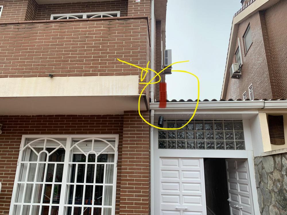

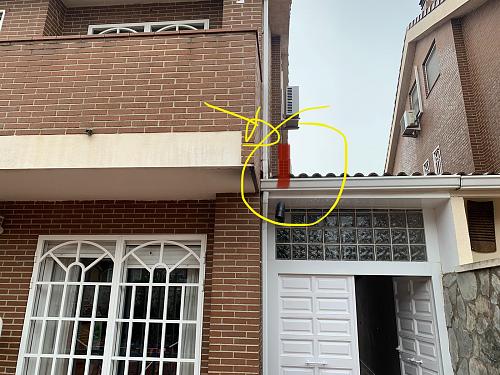

    Había pensado en cambiar instalación y tirarla recta y salida al tejadillo del garaje, sin subirla por encima de la casa ( sería muy costoso) y ponerle un capuchón. ¿Creéis que así evitaría este problema ?
    Creo que en la ultima foto se ve bien como había pensado. Seria con un tubo por dentro y sobre saliendo 1 metro el tejadillo. Pero claro tendría que hacer el agujero en el tejado del garaje, e iría pegado a la pared de la fachada y me da miedo que después que haga todo eso, no me valla bien por tener muy cerca la pared y no sobresalir el tejado de la casa.
    Miniaturas adjuntadas Miniaturas adjuntadas Ayuda con olor hollín con estufa apagada-f8bd6bfd-fb45-4f9e-aafa-0031dc1aa36c.jpg   Ayuda con olor hollín con estufa apagada-a04f3cc0-b4c4-418b-894b-b78816c7a1ee.jpg
    Ayuda con olor hollín con estufa apagada-72e5e244-70b1-4193-9f5a-e55a5e909fb4.jpg

    La estufa te está funcionando a base de las RPM de la turbina, porque ya me contarás qué depresión puede haber con esa salida a un metro de altura... Lo ideal es lo que pones en rojo, que vaya para arriba con tubo aislado y sobresalga por encima de la fachada con sombrerete anti-revoco. Sólo en materiales ya serán más de 300 euros pero es lo que hay. La diferencia la vas a notar en la viveza de la llama, mejor combustión y sin los olores que tienes ahora (no debería oler a nada)

    Igual no he sabido explicarme bien. De la salida de la estufa, sube 2,4 metros en vertical, luego codo de 90 y 1 metro en horizontal. No esta a un metro de altura.
    Se, que si hago una instalación que supere el tejado de la casa, no tendría ningún problema, pero esa instalación la veo muy costosa. en que decir, que solo me huele algún día esporádico y al principio y final de temporada , porque la enciendo poco. Luego la tengo todo el día encendida, y no huele nada. Aparte, es un olor pequeño y si pones la nariz en la rejilla. Solo quería saber, si ese pequeño olor, porque me sale de la. Turbina de aire caliente?¿esta comunicado con la salida de humos?
