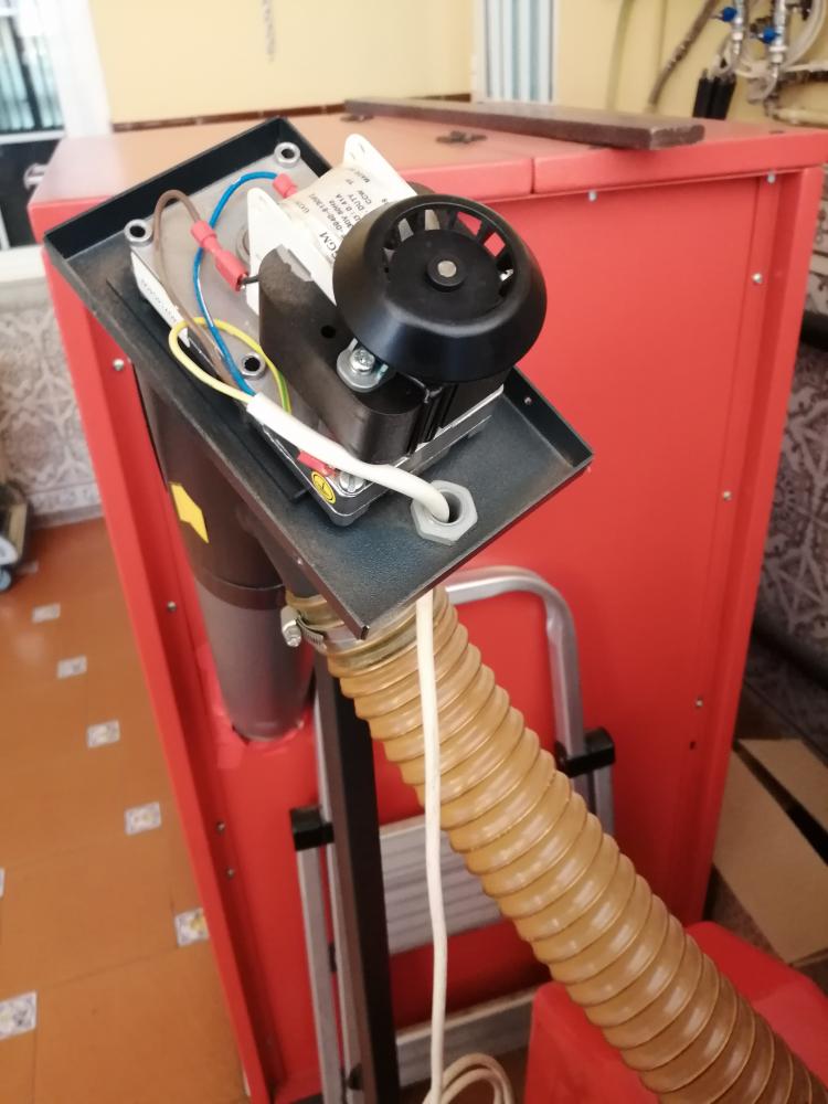

    Hola amigos foreros, me gustaría me informarais a ser posible.
    Como cambiar el motor sinfín de la foto que adjunto.
    Muchísimas gracias de antemano

    Sin conocer esa caldera, te puedo decir que deberías quitar el tubo por donde caen los pellets al quemador. Seguro que lleva algún tornillo que sujeta el sinfín al motor .

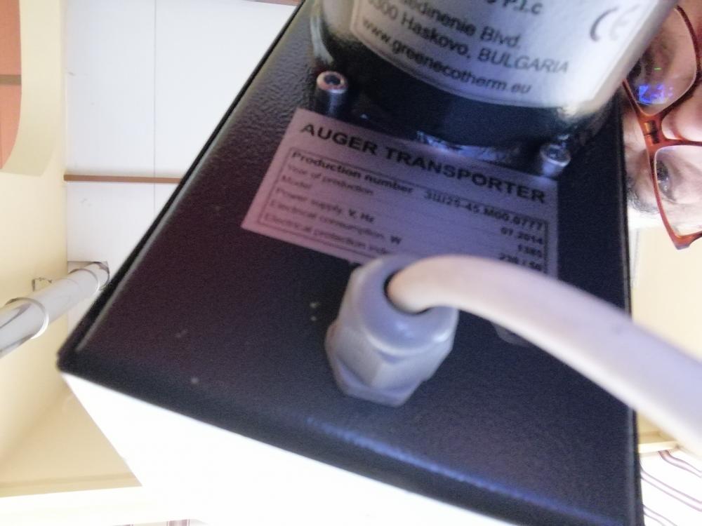

    Gracias, por tu respuesta, me explico: Por la parte de abajo del cajetin donde esta colocado el motor, hay dos tornillos (adjunto foto), supongo que serán para soltar el motor.
    Cuando se quita una tapa que lleva el tubo del sinfín, se ve el eje y en la parte de arriba como un muelle con un eje acoplado a la espiral del sinfín.
    Mi pregunta se podría cambiar el motor sin necesidad de sacarlo del deposito de pellets, y como sera esa sujeción, pues no me atrevo a realizarlo.

    Mira este vídeo. Tiene que tener un sistema parecido para quitarlo. Lo mismo tiene que mover el sinfín a mano para ver algún tornillo que bloque el eje del motor reductor.
    https://youtu.be/evm0GoNxR9k

    Muchísimas gracias. Cuando reciba el nuevo veré como viene la conexión.
