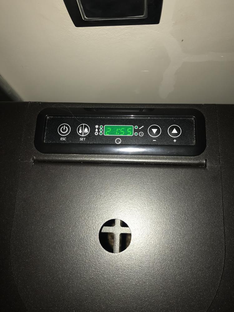

    Hola a todos soy novato completamente en esto de estufa de pellets, necesito ayuda con mi nueva estufa con la que estoy encantado, pero no del todo contento. A ver si alguien puede ayudarme se lo agradeceria.
    Tengo una estufa innofire quick del grupo edilkamin garantia edilkamin, el caso es que en potencia 1 a 13 grados me pine en piso a 22 y con el pellet del leroy merlin si meto otro que compre antes ya se pone la cosa que es un infierno. En un piso de 90m. El caso es que la temperatura exterior es de 13 en el exterior y e visto que se puede regular la caida de pellets que yo creo que en potencia 1 cada 5 segundos es bastante y mas si le meto el pellet que no es del leroy merlin.
    El sat me la puso en marcha y me la dejo asi y tengo miedo que para esto llamarlo y me pegue el sablazo.
    E visto que el panel es igual que la edilkamin point plus pero no como algunos que e visto. E mirado parametros de la edilkamin point que andan por el foro pero a mi no me sale ese menu.
    Mi mnedu es: ESC- TERM-LLAMA PANTALLA Y FLECHA ABAJO Y FLECHA ARRIBA.
    A ver si se mandar una foto del panel y si alguien pudiera ayudarme con la caida de pellet pues un millon de gracias
    Como ultimo y lo mas importante decir que me esta consumiendo algo mas de 1kg/h a potencia minima y en temperatura 13grados. En las especificaciones de la maquina ponia de 0,5/1,6 kg/h a ver si alguien me puede iluminar con el asunto. Gracias de nuevo

    te explico: la maquina viene por defecto para trabajar en automatico por temperatura se pone a una potencia y tira una cantidad de pellet. hay que desactivar el modo automatico para poder aumentar o disminuir el pellet a tu antojo. bien eso se hace pulsando set unos segundos y luego a mas o al menos hasta ver un menu que pone CP. tu le das a set otra vez y veras que varias de 0 a -3 o a 3.
    para que tenga efecto tienes que descativar el modo automatico entrando en PA en vez de CP. lo habras visto al buscar CP. bien, entras en PA con el boton set y te aparece PA0.
    dale al mas hasta llegar a PA13 y asi habras metido la contraseña para haceder al menu del SAT.
    dando al boton set vas pasando por los menus tranquilo que no modificas nada, hasta llegar a: ATon ahi dale al mas y te saldra AT0ff ya esta desactivado el modo automatico.
    bien das escape para confirmar y listo
    ya puedes entrar a CP dejando apretado set y luego buscandolo con el mas, dale cuando estes en CP al set de nuevo y varia lo que quieras. con eso varias el tiempo que esta andando el tornillo disinfin yo lo cronometro con el mobil. veras que el piloto de la llama se enciende y se apaga, eso es el tiempo que funciona la carga de pellets. ya veras como varia. yo ahora lo tengo al -2 y esta al 0,60 segundos mas o menos antes estaba a 1,12 segundos.
    espero haberte sido de ayuda
