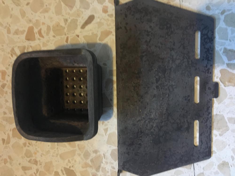

    Estufa deteriorada-img_6822.jpgEstufa deteriorada-img_6821.jpgEstufa deteriorada-img_6823.jpgHola, ante todo dar las gracias al foro por la posibilidad de exponer dudas y contar experiencias que puedan servir a otras personas.

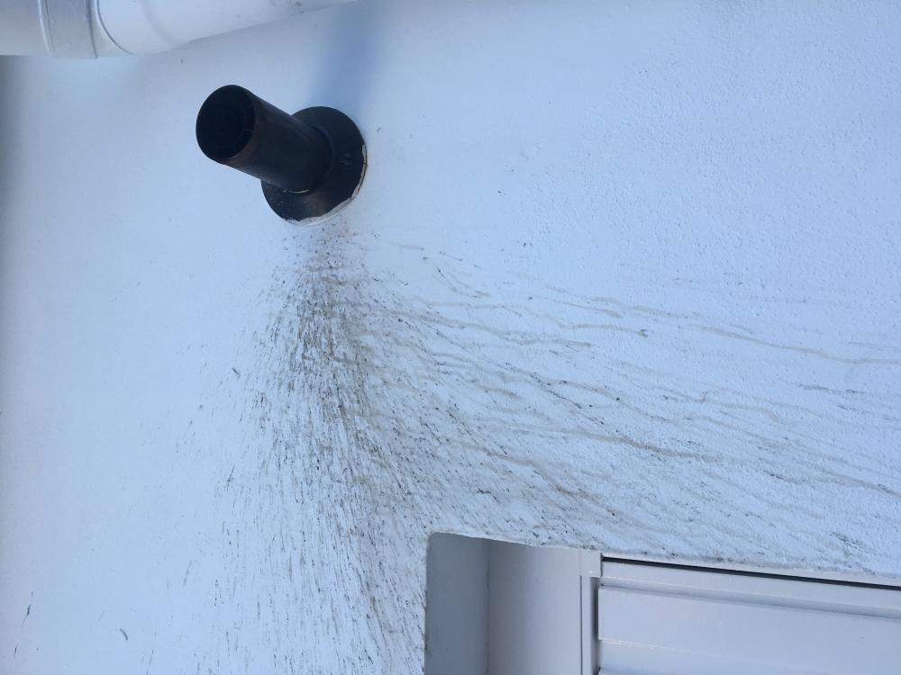

    Mi problema es que llevo varios años con una estufa Kalor y cuando hace viento me crea una mancha en la pared que solo puedo quitar pintando. La instalación fuera queda como se ve en la imagen.

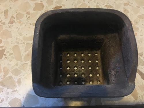

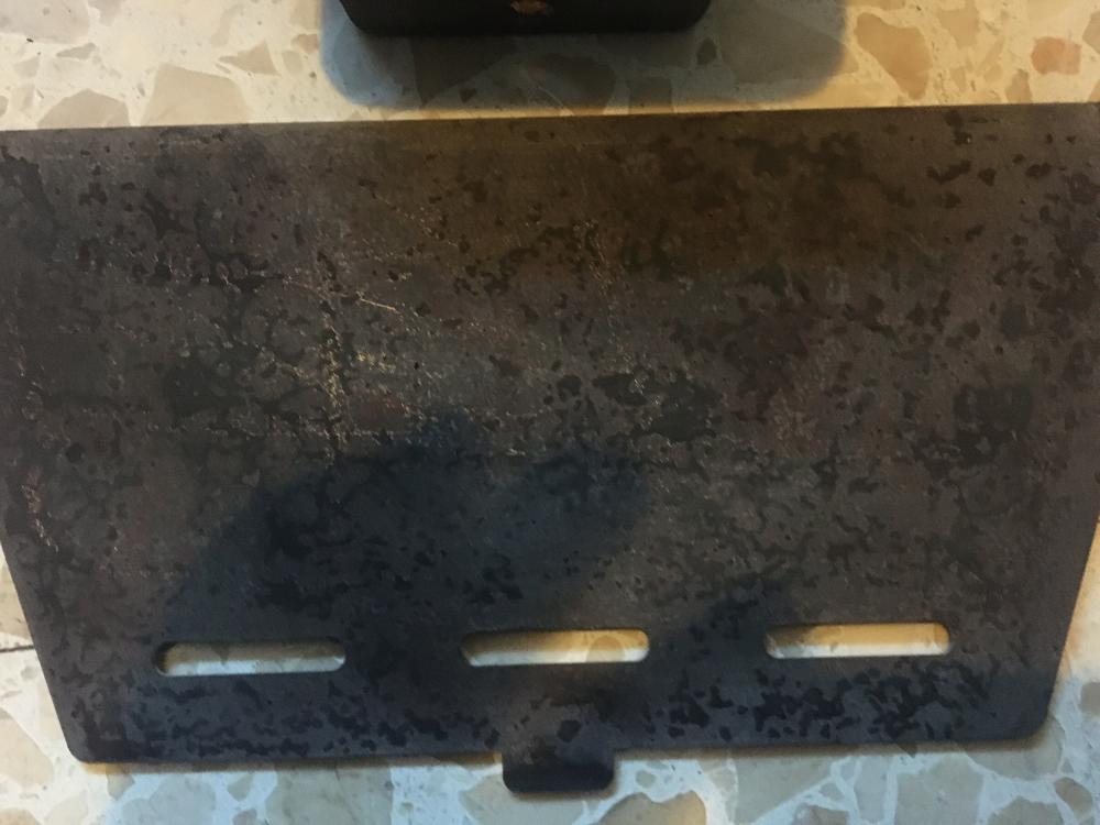

    Por otro lado algunas piezas presentan un deterioro que parece oxidado y progresivamente la pieza va perdiendo calidad. Cambié el pellets, ya que el técnico me lo recomendó y uso nova lenha.
    No se como actuar en ninguno de los dos casos para resolver el problema. Muchas gracias por la información que me podáis aportar

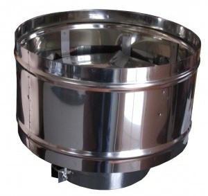

    Ponle un sombrerete anti vientoNombre:  SOMBRERETE FIJO ALTO.jpg

    Hola Josea podrías decirnos que tipo de instalación hay desde la estufa hasta que sale por fuera,y si lo que hay detrás es vivienda o el tuvo esta al exterior

    De la estufa sale una T, sube un tubo en vertical, un codo y salida en horizontal a la calle

    Tu problema es muy común en las instalaciones mal hechas.La salida de humos tiene que salir al tejado en vertical para evitar los fallos de tiro y cumplir con la norma. Lo del brasero puede ser falta de limpieza del depósito que tienes debajo o de un pellet de baja calidad. Lo de la roña en la estufa es normal,lo que aconsejamos es que en el perioda de no uso rociar el interior con un spray de aciete.

    Pero eso es muy poco especifico quiero decir cuantos metros tienes en vertical, si esa subida en vertical va por dentro de la vivienda, o por un patio exterior, podrías comprobar si el la T que tienes a la salida de la estufa ,quitando una pequeña tapa hay humedad?

    En vertical hay unos dos metros y este tubo esta por dentro de la vivienda en visible en la habitación, un codo y la salida horizontal que aproximadamente serán 60-70cm.
    he comprobado la T, le quité un tapón pequeño enroscado y había un poco de hollín, pero no se apreciaba humedad.
    Mirando lo que me recomendó el compañero Tineo, no se si ha ese sombrerete antiviento debería añadirle un codo de para que terminara por fuera también en vertical.

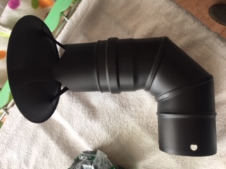

    Buenas tardes, cuando he ido a preguntar por el sombrerete antiviento me han recomendado el que adjunto en la imagen. Igualmente me han dicho que lo instale con un codo y así evitaré los problemas de condensación que me están manchado la fachada. Nombre:  IMG_6855.JPG

    Lo que te manchan la fachada son los residuos de la combustión cuando el viento le pegue de frente, con los sombreretes que enseñas seguiras teniendo el mismo problema.

    Al exterior siempre tubos aislados,pero con ese tipo de salida tu no tienes problemas de condensación,lo que tienes son inquemados. Al salir en horizontal lo que provoca es una falta de tiro natural y que la estufa tenga que funcionar con más ventilador lo que produce inquemados y mas humedad,manchando la pared. La roña que se produce dentro se debe a esto y a la humedad ambiente.

    Según lo que me dice juanrom, entiendo que lo mejor sería ponerlo en vertical. No obstante también he encontrado este tipo de deflector que evita que el viento entre de lleno por el tubo, no se si este sería factible. La verdad es que he visto mucha información y estoy un poco liado.
    He consultado al tecnico que me instaló la estufa y me ha dicho que es problema de suciedad, cuando la estufa lleva puesta solo dos semanas y me la dejó el mismo limpia cuando terminó el invierno.

    Perdona, no has limpiado la estufa desde que se acabo el invierno?

    Cuando acabo el invierno la limpié a fondo y ahora cada día hago la limpieza normal. Debería de hacer algo más?
Visitas: 783
Tamaño: 29,9 KB
    O mucho me equiboco o ese sombrerete no es anti viento,anti viento es el que te puse,yo ya que lo tengo puesto hace años y nunca mas tube problemas con el viento y si,deberías ponerlo en vertical
    con un codo y si puedes un metro de tubo mas.
    Ojo que ese sombrerete es para el viento que no entre a la estufa,para que no te manche la pared no se si valdría aunque estando en vertical creo que si.

    Muchas gracias, la idea sería ponerlo en vertical, pero si el otro me va a dar mejor resultado prefiero montar el otro.
