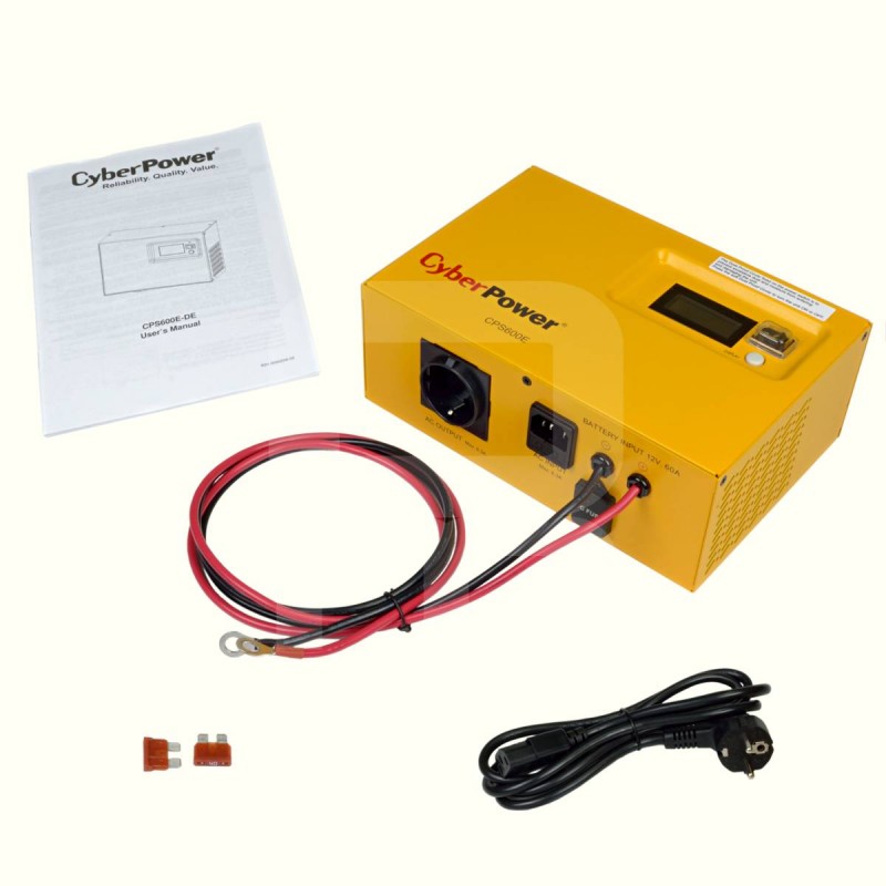

    Si que gastan luz las calderas de pellet, yo mi termochimenea, por cuestiones de seguridad tengo puesta una bateria de 90 amperios mas un SAI CyberPower CPS600E y la prueba inicial que hice con mi bomba que gastara 40W, aguantaba mas de 10 horas. Total que al principio era por medida de seguridad, que aguantara una carga de leña, pero que puedo tirar horas sin corriente electrica.
    Lo que no se si tendras estilo al mio que es modular, pero mas potente, que llevaras serpentin para alimentar el pellet y de todo, es un SAI pero que luego le metes las baterias que tu quieras:
